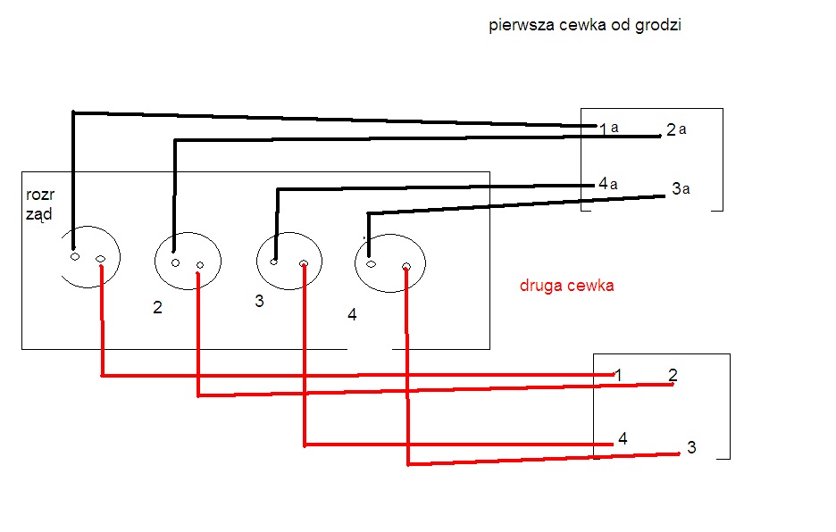

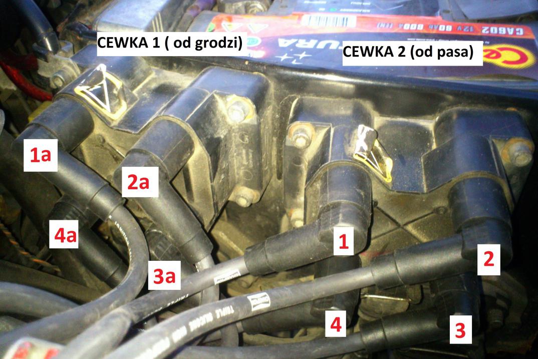

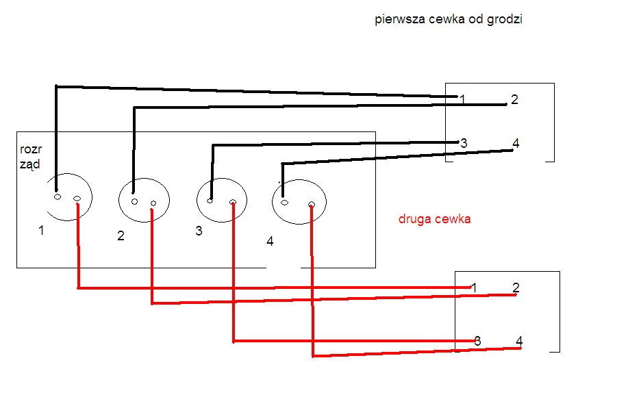

Hej Panowie,
dzisiaj, montując nówki kable WN Championa, zauważyłem że przewody są trochę inaczej podłączone jak na schematach w temacie i jak również na schemacie u Łukasza A. (http://www.forum.alfaholicy.org/zrob_sam/69027-twin_spark_8v_polaczenie_pwn_od_cewek_do_swiec.html)
Czy mógłby ktoś potwierdzić manualem, że rzeczywiście "3-ci cylinder na cewce znajduję się pod 1-szym" ? a nie jak u mnie 4-ty pod 1-szym.
Dodam że silnik podłączony na moim schemacie chodzi równo i bez żadnych szarpań.
Od Pablo dowiedziałem się, że kolejność cewek nie robi żadnej różnicy, tzn. aby świece zapalające były podłączone z jedną cewką a pozostałe 4 dopalające z drugą cewką.
Kable WM podłączone u mnie
Kable wg schematów na forum

Przecież widać gołym okiem że masz żle podłaczone 3 z 4
wiem Andrzeju że mam podłączone inaczej niż na schematach, ale czy te schematy są potwierdzone jakimiś źródłami ? ( ja w manualu nie znalazłem)
Pytam ponieważ, tak jak pisałem, jeździłem na tak podłączonych przewodach cały czas i nie zauważyłem jakichkolwiek problemów z zapłonem bądź z silnikiem.
Zapłon bez rozdzielacza może tak działać że podaje iskrę w górnym położeniu tłoka jak i w dolnym więc zamiana przewodów nie ma znaczenia
Dzięki Andrzeju,
jednak dla spokoju ducha jutro zamienię je na właściwe pozycje :)
No dokładnie, to najprostszy wtrysk więc tak jak Andrzej mówi może dawać 2 razy, poza tym kable masz dobrze podłączone i wygląda to tak jakby na cewkach były głupoty napisane.
No i tu nie ma podziału na świece zapalające i dopalające bo obie są takie same i dają iskrę praktycznie w tym samym momencie.
Piotrek, Andrzeju,
dzisiaj przemieniłem przewody wg. schematu Łukasza A. i auto owszem odpaliło ale z wielkim z trudem,chodziło jak traktor i do tego bardzo nierówno więc wróciłem do mojego oryginalnego ustawienia na cewkach i jest OK.
Jeśli natomiast Piotrku chodzi o zapłon z poszczególnych cewek to z mojego doświadczenia muszę powiedzieć że jest różnica w podłączeniu świec prawych/lewych do kolejnych cewek z tego względu że przez 2 dni jeździłem na źle podłączonych przewodach, tzn.1-szy cylinder (mam na myśli świece lewe - pierwsze od rozrządu) był podłączony do jednej cewki ( tej od pasa przedniego), natomiast 2,3 i 4 cylinder był podłączony do drugiej cewki (od grodzi) i autem w niektórych momentach szarpało jak cholera, myślałem że przeguby pójdą, więc sposób podpięcia kabli WN do poszczególnych cewek ma ogromne znaczenie, przynajmniej w moim 2.0 8V ;)
endriu,ja to widzę w taki sposób,że masz jakieś dziwne cewki:) Za koleją idą oznaczenia na cewce? 1,2,3,4 czy 1,2,4,3?
Mi się wydaje że mam cewki 1-2, 3-4 a nie tak jak u Ciebie ale pewności nie mam. Zapłon powinien być jak Andrzej napisał więc zamiana nie powinna nic zmieniać a już na pewno nie zamiana kabli miejscami na jednym cylindrze - komora jest symetryczna, świece takie same więc nie ma różnicy jak je podepniesz, różnią się czasem odpalenia o ułamki sekundy żeby fale nie spotkały się na środku bo tam z racji wielkości zaworów i 2 świec głowica jest dosyć delikatna ale jak wcześniej napisałem zamiana miejscami kabli na świecach nie powinna robić różnicy.
więc u mnie cewki są ponumerowane zgodnie z wskazówkami zegara tj. tak jak na foto:
niestety dzisiaj znowu kilka razy szarpało silnikiem, ktoś ma jakieś sugestie ?
