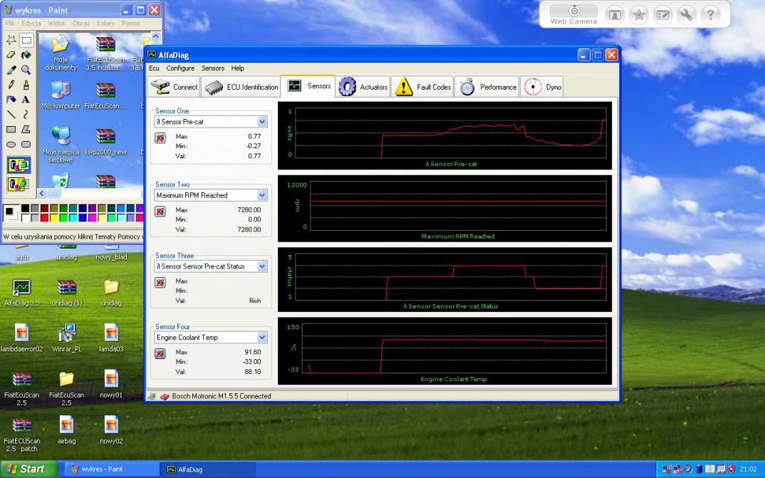

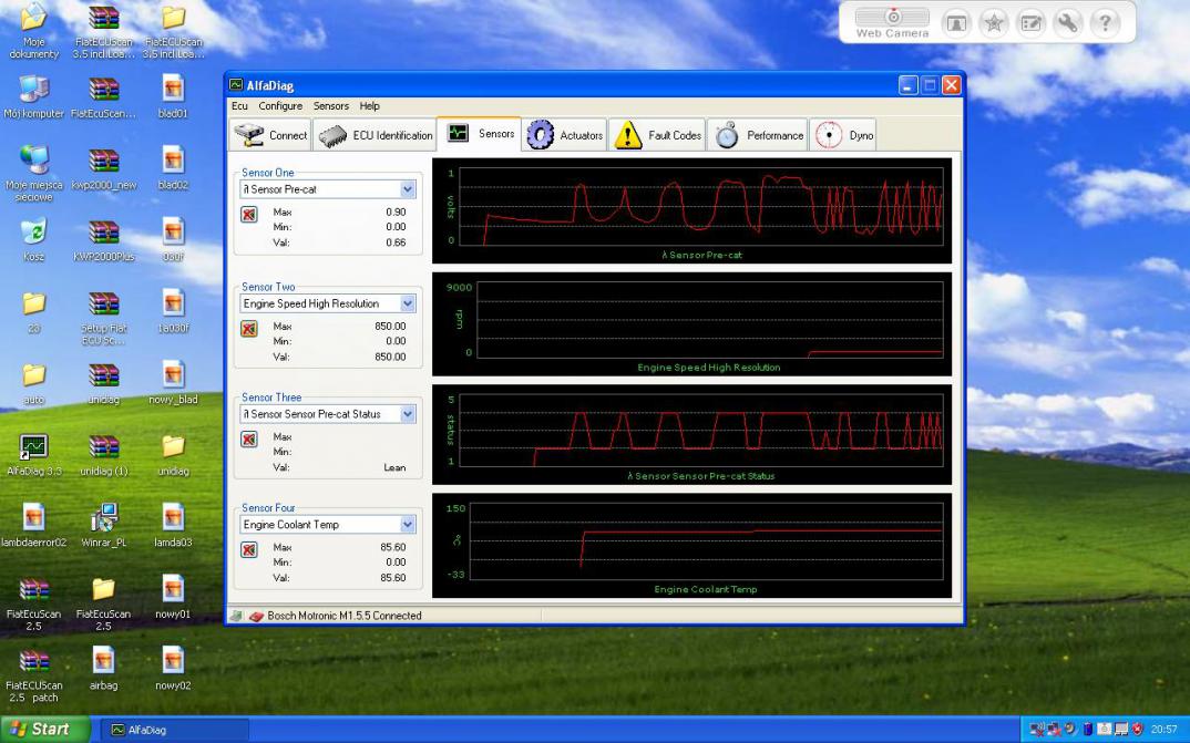

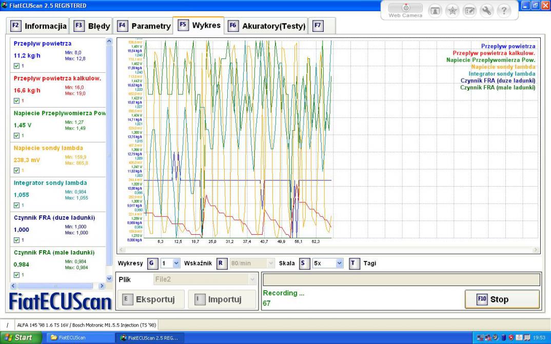

Witam prosiłbym o małą pomoc odnośnie wykresu sondy lambda.
Kilka dni temu robiłem pomiary
Są to pomiary po założeniu nowej sondy lambda. Oczywiście orginalna Bosha. W tamtym tygodniu wymieniana.
Nie mniej jednak z moich wykresów mam spore zastrzeżenia do tej sondy, że ma gwałtowne spadki Napięcia z 0.80 spada momentalnie na 0.15
Ale prosiłbym o opinię Osób na tym dobrze się znających
1 pomiar na nierozgrzanym silniku
2 pomiar na rozgrzanym silniku
3 po resecie ecu (ustawień adaptacyjnych)
Zamieszczam screenshoty
1
Pokaż załącznik 59600
2
Pokaż załącznik 59601
Po resecie ecu
Pokaż załącznik 59602
Screen robiony na fiatecu scan
Pokaż załącznik 59603
