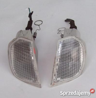

    Domyślnie Jak najłatwiej wymienić przedni prawy kierunkowskaz?
    Jak w tytule, odkręcać tą osłonkę w komorze silnika czy jakoś się wyciąga do przodu?

    Cały kierunkowskaz jest na sprężynce zahaczonej o reflektor.

    Udało się ?
    W razie czego szukaj kółeczka na druciku , pociągnąć i przeciągnąć minimalnie w odpowiednią stronę.

    Jeszcze nie próbowałem, bo nie doszedł z alledrogo... Dzięki chłopaki...
    Ps z tego co widzę na zdjęciach, to się go raczej wypycha do przodu... a za drucik sie chyba ciągnie przy montażu.

    Cytat Napisał kaes Zobacz post
    dokładnie tak

    Przy wyciąganiu też będziesz musiał go odblokować

    Cytat Napisał Carlos71 Zobacz post
    Jak?

    Ciągniesz za tą sprężynę (za oczko w tył) aby jej "haczyk" zszedł z lampy . Przy wkładaniu, odwrotnie.

    Zrobione! Łatwiej niż myślałem
