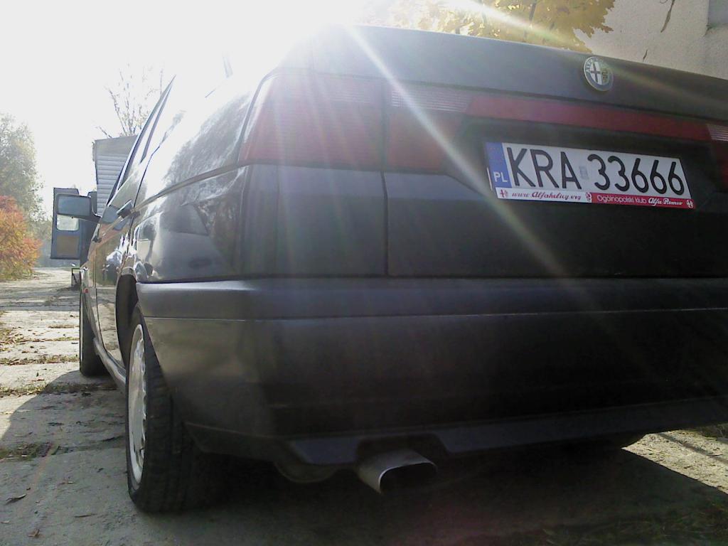

Temat już był wałkowany,ale ja u siebie w TS16V mam suplex sport.bardzo fajnie się lata z tym zestawem:D
no własnie Artek twoje springi są optymalne, gdzie wyhaczyłeś te suplexy?
O ile obnizaja te twoje springi ? zastanawiam sie nad zwykla KYB lub MTS Technik ale obnizenie dosc spore w przypadku MTS a oryginalne z wersji sport dosc drogo wychodza, duzo drozej niz eibach pro kit .Ma ktos jakies doswiadczenia z tymi springami wyzej wymienionymi ?
Rafi załatwił mi je człowiek od którego biorę części i powiedział że będzie dobrze.kupiłem,założyłem i jest zajebiście:o zresztą widziałeś jak wygląda.

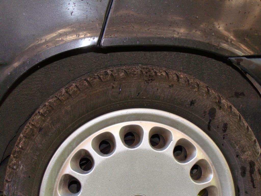

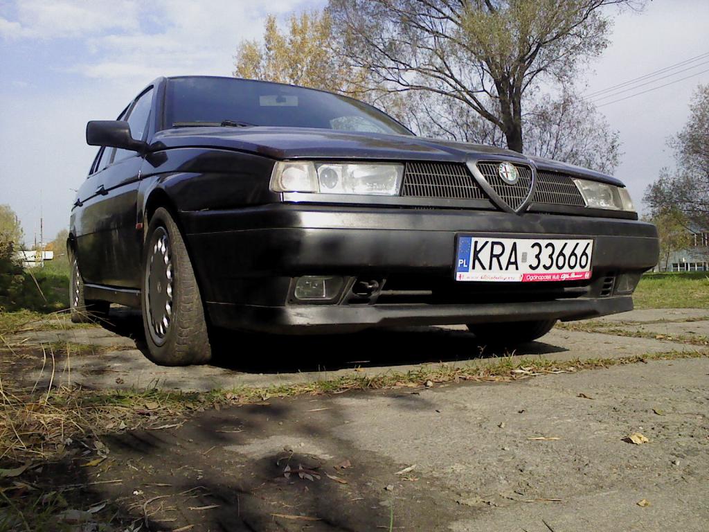

KYB K-flex bardzo szybko mi siadły z tyłu.Oceńcie sami.Zaraz po wymianie.Opona 205/50/15DSC00737.jpg
Jerry czyli co nie polecasz KYB jak ci sie na tym jezdzi? przeswit miedzy opona a blotnikiem ok, ja sie obawialem ze znaczaco KYB podniesie auto.A powiec mi jak masz teraz komplet pasazerow z tylu to obciera czy nie ?
Prześwit na pusto miedzy oponą a krawędzią błotnika ma ok 50mm przy oponie 195/55/15
Przy komplecie osób nie przyciera.Wcześniej na dużych nierównościach to się zdarzało.
