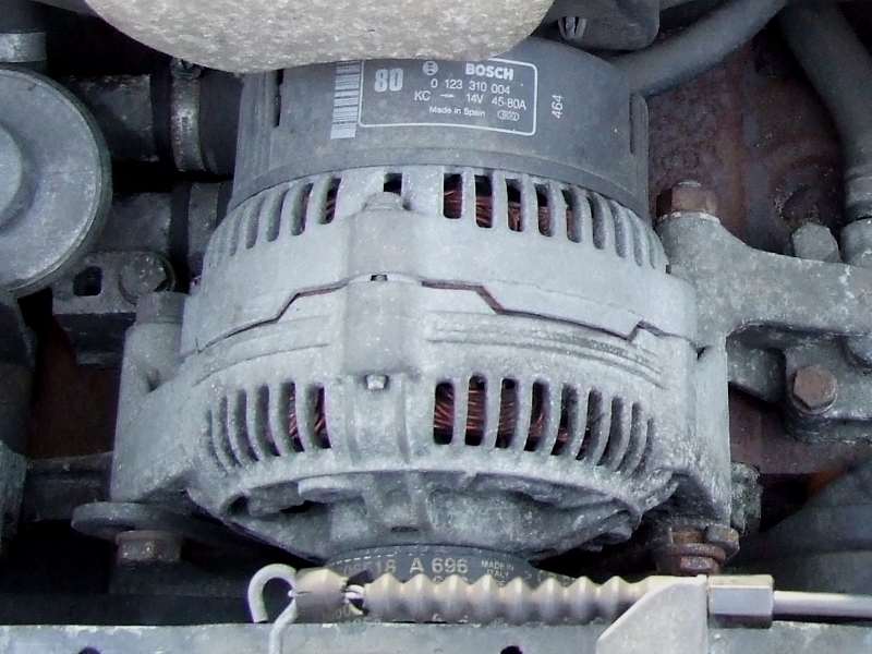

    Z podłączaniem pod 220V pod blokiem wolałbym nie ryzykować. Posprawdzam jednak co się da miernikiem bez demontażu. Jeśli niczego nie znajdę, to będę działał dalej. Co do samego alternatora - jego zdjęcie zamieszczam w załączniku. Jedynym plusem tego wszystkiego, to że alternator jest prawie na wierzchu. Jeśli się okaże, że izolacja na zwojach jest w tak kiepskim stanie, jak sugerowałeś, to chyba nie pozostanie nic innego, jak zakup jakiegoś egzemplarza po regeneracji. Z tego co widziałem, to za 150 zł można już coś wyrwać.

  5. #15
    ŁukaszG
    Po co od razu 220V? Nie łatwiej po prostu pomierzyć oporności uzwojeń?
    @as:
    U Ciebie raczej będzie to problem z elektroniką czyli jak już pisano: regulator lub diody. Wymontować chyba będziesz musiał bo zabawki są pod plastikiem z tyłu, a tam nie widzę u Ciebie za dużo miejsca... Za to masz fajnie śruby na wierzchu Przy okazji możesz pomierzyć i wyczyścić wszystko w środku.
    A jeżeli okaże się, że to stojan to można takie coś kupić nowe w sklepach. Przynajmniej we wrocku...

    Cytat Napisał Lukasz A. Zobacz post
    Alternator do takiego testu trzeba rozebrać na czynniki pierwsze.Skąd wpadłeś na pomysł by robić to pod blokiem?
    Miałem na myśli wyciągnięcie alternatora a nie jego podłączanie pod blokiem oczywiście. Nie dysponuję garażem i stąd ta mała nieścisłość słowna W życiu Warszawy nie podłączył bym 220V pod instalację w samochodzie - byłby, to chyba poziom HARD
    Cytat Napisał ŁukaszG Zobacz post
    Dzięki za info Kolego. Pojeżdżę jeszcze trochę i zobaczę, co będzie dalej. Jeśli sytuacja będzie się pogłębiać, to albo sam się za to zabiorę, albo podjadę gdzieś do elektryka. Mam zamontowany w miarę dokładny woltomierz na blacie więc na bieżąco monitoruję napięcie w instalacji.

  9. #19
    Użytkownik Romeo Avatar as
    10 2007
    Zduńska Wola
    AR 145 / 1994 1,4 BOXER
    1,112
    Byłem u elektryka, żeby dokładnie sprawdził, co i jak i okazało się, że alternator jest sprawny. Po włączeniu wszystkiego, co się da na max. napięcie na alternatorze wynosi ok. 13,8 V, zaś wspomniane przeze mnie wcześniej spadki napięć występują w instalacji. Co do samego alternatora elektryk zaproponował mi zamontowanie regulatora napięcia na 14,4 V, bo ten, co mam teraz jest ponoć tylko na 14 V. Co do spadków napięć tu gdzie trzeba mają zostać pociągnięte dodatkowe przewody o przekroju ok. 10 mm2. Były małe problemy z odkręceniem jednej z dwóch śrub mocujących alternator, ale w końcu się udało
