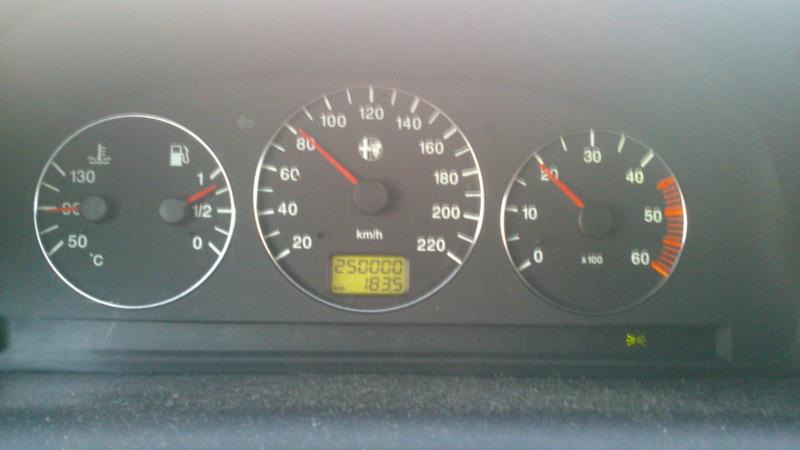

    Tak jak pisałem na początku - moje rozmyślania są czysto teoretyczne. Nie będę się bawić w żadne kombinacje z wymianami skrzyń, bo jest duża szansa, że 145 w tym roku zmieni właściciela, a ja przesiądę się na coś w benzynie.
    Jak zrobi się cieplej to poszukam pod autem jakiegoś numeru seryjnego tej skrzyni którą mam w tej chwili założoną, bo ciekawi mnie z czego ona jest. W czasie jazdy na piątce wygląda to tak:
    Niby fajnie to przyspiesza, ale przy 130 jest już dosyć głośno w środku. Dodam, że Opel Astra II 2.0 DTI ma prawie identyczne przełożenie, ale na 4., a nie na 5. biegu.
    Tak więc pomyślałem, że ktoś nie mógł znaleźć skrzyni do 145 JTD (podobno rzadkość), i ożenił coś było pod ręką. Stąd też moje podejrzenie, że może akurat mam 6-tke, ale czegoś brakuje, żeby ten szósty bieg działał.
