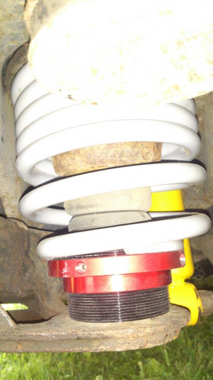

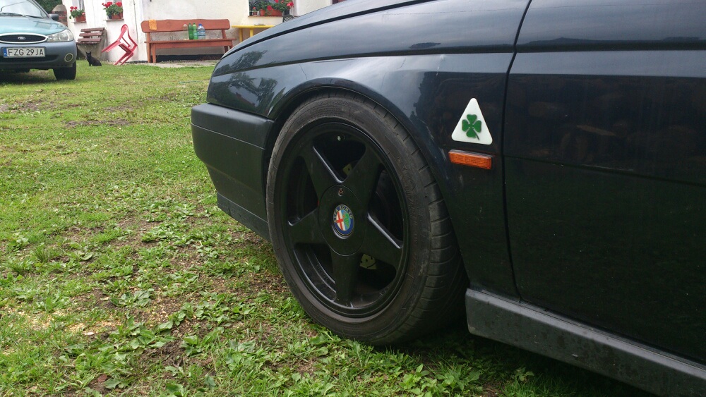

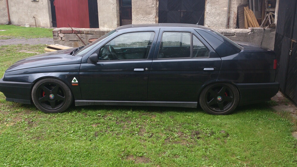

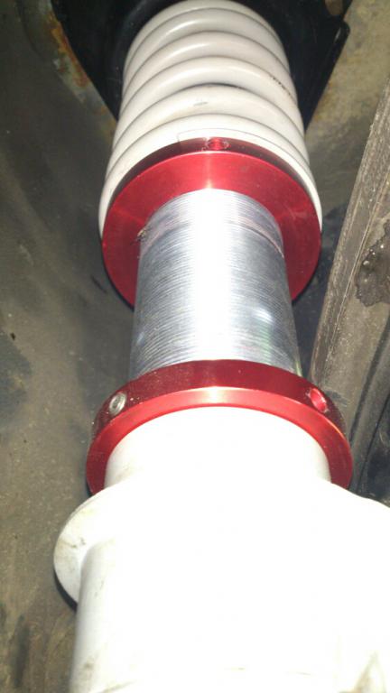

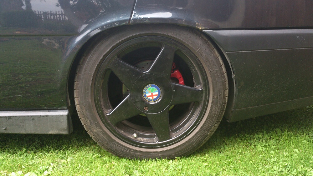

    Użytkownik Rowerzysta Avatar flyberry.pl
    03 2009
    Zielona Góra
    Alfa Romeo 155 94` 1.7 TS 8v, Alfa Romeo 164 94` 3.0 V6 24V Q4
    92
    Tak to wygląda u mnie - przód jeszcze do życia ale tył fatalnieKliknij obrazek, aby uzyskać większą wersję

    No powiem Ci tak najprościej będzie jak po prostu weźmiesz auto na lewarek i zaczniesz zmieniać ustawienia i tyle nikt za Ciebie tu tego nie zrobi
    Metodą prób i błędów dojdziesz sam do odpowiedniego ustawienia.. przede wszystkim ten talerzyk na dole to kontra.. więc powinien znajdować się na ścisk pod tym wyższym talerzykiem..
    Poza tym ja bym wziął oba talerzyki do połowy gwintu jakoś tak żeby sprężyna się rozciągnęła i zobaczył jak będzie.. i od tego korygował góra lub dół..
    Nie ma w tym żadnej filozofii po prostu ustawiaj mierząc suwmiarką tak samo lewy i prawy tył i osobno przód.. na tyle bierz poprawkę na to że jest lżejszy bo silnik na przodzie.. więc trzeba ustawić odpowiednio wyżej lub niżej żeby całe auto stało równo..
    Powodzenia! daj znać jak wyszło.. z fotkami najlepiej

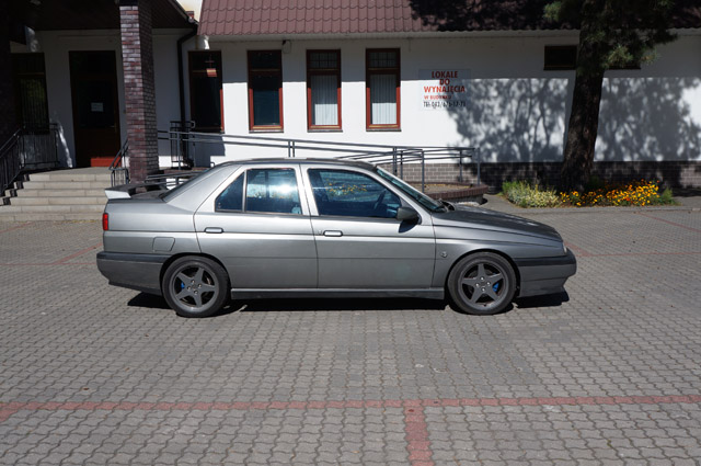

    najlepiej pro kit
Nazwa:	prokit.jpg
Rozmiar:	107.5 KB

    jeszcze nie umyta od roku
    ogólnie miała siąść 30mm z tyłu i 30 z przodu (tu mam prokity od 146 teoretycznie zamienne z tymi ze 155) ale z racji tego ze był ato wersja super czyli wyższe sprężyny siadał po 40mm tu i tu.
    nierówności nie czuje na kierownicy bardziej doskwiera mi efekt małego ping ponga z przodu ale to przez zwykłe amory monroe z przodu. Z tyłu mam kyba i jest wszystko ok
