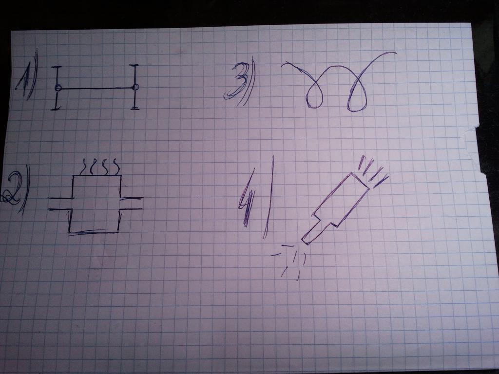

    pytanie dotyczące kontrolek, co oznaczają powyższe symbole ? Jeżeli dobrze rozumiem to;
    1)napęd 4x4
    2)katalizator ?
    3)świece żarowe
    4)wtryski
Nazwa:	IMG_20130417_213140.jpg
Rozmiar:	80.9 KB
    Proszę o pomoc gdyż akurat żarówkę z kontrolki nr.2 mam wyjętą i nie jestem pewien czy to kat.

    Dla potomnych... 1-4 wheel drive warning light (naped 4x4); 2-catalizator max temperature warning light (maxymalna temperatura katalizatora); 3-glow plugs warning light (swiece zarowe); 4-check engine warning light (czek endżin aka marchewa)

    hmm, dziwna sprawa żarówki od przegrzania kata nie mam, a kat jest tyle ze chyba sama obudowa ...

    Mogł się czujnik temperatury zkapcanić i komuś sie nie chciało tego naprawiać. Jest tez mozliwość ze tej zarówki tam fabrycznie nie było.. moze to jakaś opcjonalna funkcja w zaleznosci od wersji.
    napewno była zarowka bo widac ostrą jazde ze ktos robił srubokrętem lub czymś podobnym

    To przełóż pierwszą z boku i zobacz czy się świeci .

    jak są lutowane,akurat mi sie lutownica popsuła
