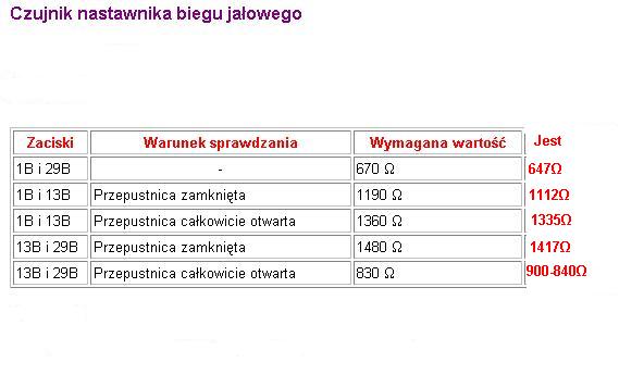

Co by nie zakładać nowego tematu odgrzewam starego kotleta. Dzisiaj się wziąłem za sprawdzenie nastawnika biegu jałowego i czujnika nastawnika biegu jałowego (potocznie nazywając silniczkiem krokowym). Otrzymałem takie oto wyniki:
Nastawnik biegu jałowego:
Wartość wymagana: 5,8Ω Jest: 10,6Ω
Czujnik nastawnika biegu jałowego:
Uzyskane wyniki oznaczają najprawdopodobniej uszkodzony silniczek krokowy stąd falowanie obrotów (ja sprawdzałem na wtyczce a nie jak piszą w złączu sterownika, sprawdzając w złączu sterownika wyniki były całkiem inne niż z wtyczki aczkolwiek nie były takie jak mają być co może również oznaczać uszkodzony sterownik (mogą być jakieś zaśniedziałe łącza i stąd te wyniki aczkolwiek ten sterownik jest nie rozbieralny z tego co tam widać)). Piszę tu o Motronic M1.5.5.
