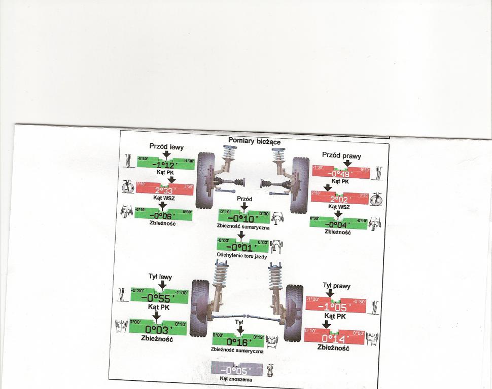

    Wracam do problemu po 2 miesiach bezskutecznych napraw. Po dokładniejszej kontroli wyszły zużyte łożyska amortyzatorów, zostały wymienione. Niestety auto nadal ściąga w prawo. Po wymierzeniu okazało się że prawe koło cofnięte jest o około 1 cm do tyłu w stosunku do lewego. Problem jest również z kątem wyprzedzenia zwrotnicyZostały sprawdzone wahacze, wszystko jest bez zarzutu. W obecnej chwili auto jedzie prosto nie sciąga jak się trzyma kierownicę, albo hamuje. W momencie puszczenia kierownicy podczas jazdy na wprost, skręca ona w prawo i samochód jedzie w prawo, jak się hamuje kierownica się prostuje i auto jedzie prosto. Wyszły też luzy na maglownicy.
    Sugestia warsztatu jest żeby sprawdzić sanki (są mocno skorodowane), kolega mający warsztat zaproponował sprawdzenie wymiarów sanek w Alfie 145, która nie ma problemu ze ściąganiem. Ja jeszcze mam podejrzenia co do amortyzatora, gdyż z lewej strony jest nowy a z prawej jeszcze oryginalny.
    Zastanwia mnie jeszcze ta kwestia czemu przy hamowaniu samochód jedzie prosto a przy normalnej jezdzie ściąga.
    Wrzucam jeszcze skan wydruku z Huntera:Kliknij obrazek, aby uzyskać większą wersję
