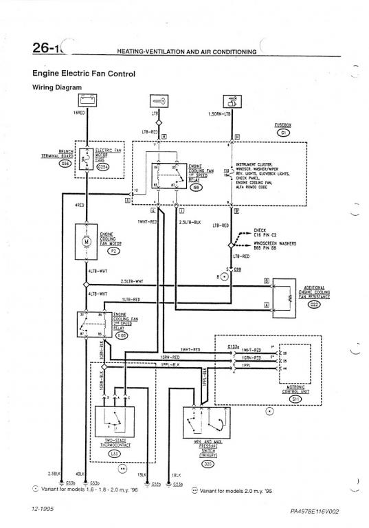

    Dziwna sprawa: wszystko z osobna jest sprawne a mimo to nie załącza się drugi bieg wentylatora.
    1 - Zacząłem od sprawdzenie przekaźników I i II biegu - na schemacie I99 (I bieg) I100 (II bieg): podłączałem do do styków 12V i obserwowałem (przy zdjętej obudowie) czy przekaźnik zamyka obieg - ten test wykazał, że przekaźniki są sprawne.
    2 - Następnie sprawdziłem termowłącznik (L33): włożyłem go do garnka z wodą i wraz ze wzrostem temperatury, miernikiem sprawdzałem oporność na pinach odpowiadających za załączanie I i II biegu - tu też wszystko jest OK.
    3 - Kolejny krok: przy włączonym zapłonie zwierałem piny na wtyczce od termowłącznika: zarówno pierwszy jak i drugi bieg działały poprawnie (co jest również dowodem na to, że opornik jest sprawny: na pierwszym biegu wentylator pracuje zdecydowanie wolniej. Czyli znowu wszystko OK.
    4 - Bezpiecznik F15 (15A) jest cały - w przeciwnym razie nie działałyby inne urządzenia, które są pod niego podpięte. Linia wychodząca ze styku 9 kostki B w skrzynce bezpieczników do przekaźnika I100 również jest w porządku bo inaczej podczas testów nie uruchomiłby się II bieg : styku G99 nie biorę pod uwagę, bo występuje on w innej wersji silnikowej i u mnie go nie ma (teoretycznie, mam nadzieję, że w rzeczywistości również).
    5 - Linia biegnąca od L33 do I100 również jest cała bo przy próbach "na sucho" II bieg działa.
    Zastanawia mnie również to, że w miejscu gdzie na schemacie jest jeden przewód (przekaźnik I100, styk 86, przewód 1LTB-RED) prowadzący do skrzynki bezpieczników u mnie wychodzą dwa LTB-WHT. Wszystkie połączenia wyglądają na fabryczne i nic nie wskazuje na to by ktoś tam coś majstrował.
    Czas podsumować: jak widać wszystkie urządzenie odpowiadające za załączanie II biegu wentylatora są OK, po uruchomieniu silnika wentylator uruchamia się na I biegu (termowłącznik zamyka obwód) po czym wentylator się zatrzymuje - termowłącznik rozłącza I bieg i teoretycznie załącza II a wentylator stoi.
    Żeby uniknąć przegrzania silnika ręcznie wymuszam włączenie II biegu (zdjąłem obudowa przekaźnika i wkładam coś sztywnego do zamknięcia obwodu) ale to nie jest to dobre na dłuższą metę rozwiązanie. Jakieś sugestie co jeszcze mam sprawdzić?

    Andrzej ale czujnik (L33) wkręcany w chłodnicę zamyka obwód. Wraz ze wzrostem temperatury przy podłączonym mierniku widać jak dość szybko maleje oporność na pinach "0" i II biegu czyli działa jak trzeba...
    A znowu czujnik od klimatyzacji (min. and max pressure switch (trinary) Q20) jest podłączony do obwodu odpowiedzialnego za II bieg. Zastanawiam się czy to ten element nie jest odpowiedzialny za ten "bałagan" ale niespecjalnie wyobrażam sobie w jaki sposób. W każdym razie ze schematu wynika, że działa on niezależnie od reszty i załącza II bieg, gdy rośnie ciśnienie w układzie klimatyzacji. Myślałem o tym by zmostkować przewody 3 i 4 które do niego prowadzą ale nie wiem jaki będzie miało to wpływ na klimatyzację (w tej chwili niedziałającą, gdzieś mam nieszczelność).
