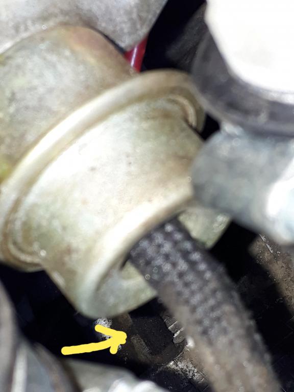

    No właśnie do kolektora mam już podłączone 2 wężyki odchodzące od bloku silnika i więcej już nie ma, więc już nie mam więcej miejsca gdzie podłączyć ten właśnie przewód. Jeden od bloku silnika do kolektora i drugi od regulatora ciśnienia paliwa do kolektora.

    Cytat Napisał leod Zobacz post
    To może być wężyk do zaworu odsysania par paliwa
    do kolektora podłączone są regulator ciśnienia, pary paliwa (to co masz na zdjęciu) i podciśnienie serwa (przy przepustnicy). Żaden blok nie może być tam podłaczony - to jest spływ oleju z odmy.

    Ciężko było mi zrobić zdjęcie bo kolektor mam już założony, ale wężyk odchodzi od dołu silnika, pod głowica.
    Czyli jeżeli jeden od regulatora ciśnienia paliwa idzie do kolektora i drugi właśnie ten plastikowy zagięty też od spodu kolektora to gdzie ma być podłączony ten od bloku silnika. W kolektrorze mam tylko 2 wyjścia na wężyki.
    Kurdę wstyd się przyznać ale nie pamiętam po prostu gdzie to było i nie bardzo widzę gdzie ma być ten 3 wężyk.

    Od regulatora ciśnienia paliwa do kolektora. A ten króciec o którym mówisz co wychodzi z bloku pod głowicą to podłączony jest z dołu do separatora oleju.
    Podpowiecie mi gdzie powinien być podpięty ten wężyk.
    Jest podłączony do jakiegoś ustrojstwa pod zbiorniczkiem wyrównawczym, jest bardziej plastikowy niż gumowy. Załącznik 266301Załącznik 266302
    To jest wężyk od pochłaniacza par paliwa tak jak Andrzej mówi. Do kolektora ssącego.

    Faktycznie jest miejsce w odmie do podłączenia.
    Dzięki jeszcze raz wszystkim za pomoc przy składaniu silnika. Pozdrawiam
