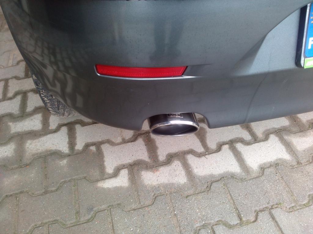

Kup taką jaka Ci się podoba i niech spawacz obetnie fabryczną zaraz po wyjściu z puszki tłumika i przyspawa Twoją.. tylko musisz kupić taką która jest dedykowana do wspawania.. i nie przesadź z długością bo będzie za bardzo wystawać.. najlepiej zmierz sobie miarką ile chcesz by wystawała i taką kup.. "dwururki" nie kupuj bo Ci się nie zmieści ani na długość ani na szerokość.. pojedyncza końcówka owalna albo spłaszczona owalna..
Tak dokładnie.. na forum pisali gdzieś ludzie jakie końcówki Ultera najlepiej pasują w otwór zderzaka 147.. możesz poszukać..
Ulter N1-27L rewelacyjnie wypełnia wycięcie w zderzaku polecam sam mam
