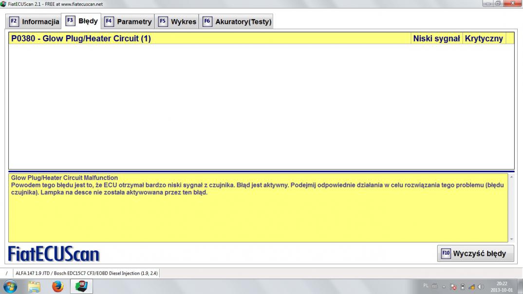

    Witajcie.
    Posiadam Alfę 147 1,9 JTD 115 km 2002r od niedawna (lipiec 2013) i ostatnio lakiernik musiał odpiąć akumulator. Po podłączeniu akumulatora i odpaleniu wyskoczył mi komunikat Glow plug error. Po zakupie kabla sprawdziłem że jest to błąd P0380. Screen macie niżej. Samochód normalnie odpala, nie zauważyłem znaczącej różnicy w eksploatacji. Denerwuje mnie ta lampka i pisk zaraz po odpaleniu samochodu. Nie ma możliwości skutecznego skasowania błędu bez jego powrotu. Co to może być i jak mogę to wymienić?
    Prosił bym o jasny i dość szczegółowy opis (krok po kroku) co robić. Jakieś podstawy mechaniki mam ale nie szalejmy
    Mam nadzieje że pomożecie?

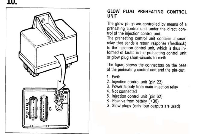

    Na początek świece żarowe do wymiany

    Ja bardziej obstawiam sterownik świec żarowych, a w nim przekaźnik. Ale wcześniej sprawdź przewody na nim, czy aby nie są obluzowane, zaśniedziałe.
    Ja zmierzyć świece masz tutaj http://www.conmir.pl/?p=111
    Centralka:
