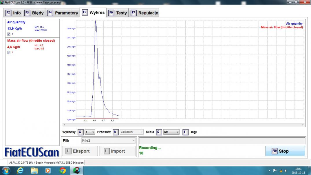

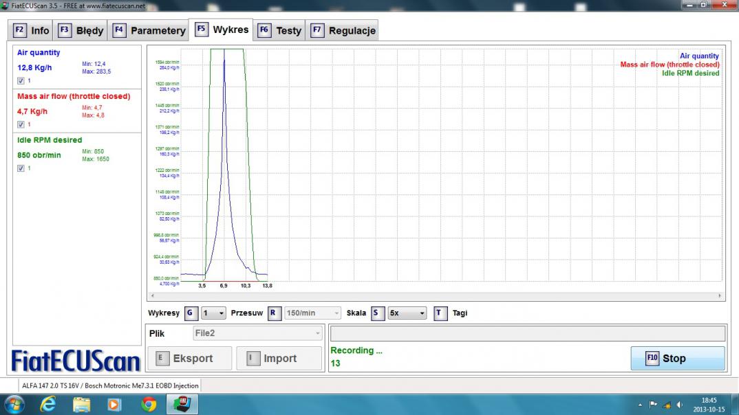

Witam, mam oto taki problem w mojej Alficzku, że przy dodawaniu gazu (z obrotów jałowych gwałtownie) lub przy przyspieszaniu na niskich obrotach silnik troche nie wiem jak to nazwać przerywa? nie równo chodzi i tak jest di 2tys rpm powyżej jest git, wrzucam skriny wykresów niech ktos garnięty spojrzy na to i powie czy to przepływka, czy wina świec czy co? Z góry dziękuje za pomoc :)

- a gdzie logi z zimnego silnika, opis błędów.
- takie wykresy to nic nie wnoszą , ma byc plik *.csv
- bez tego to możesz sobie Up- ować.
- jak masz walnięta cewkę to ECU zgłasza wypadanie zapłonu.
U mnie miałem walniętą cewkę i nie zgłaszało wypadania. Ile się naszukałem tego to moje.
Szarpało tylko na zimnym po rozgrzaniu oki.
