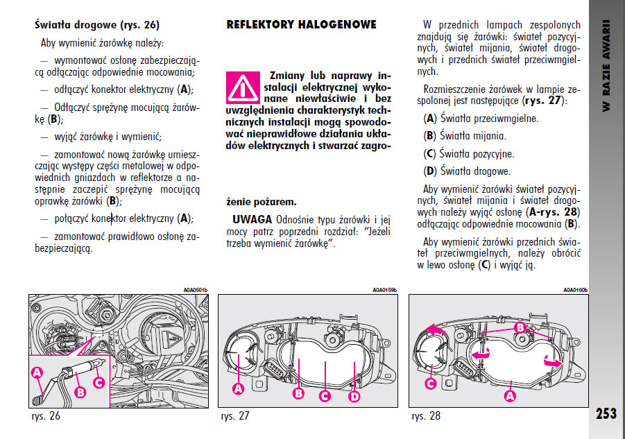

    Jak w temacie. Patrząc od prawej strony są najpierw H1 - przeciwmgłowe, H1- nie wiem czemu służą(nie włączają się na wszystkie sposoby), H7 mijania i drogowe oraz postojowe. Wyjaśni mi ktoś ten problem? Dodam, że to lampy bez xenonów.

    instrukcja strona 253
Nazwa:	instr_253.jpg
Rozmiar:	204.8 KB
    Przeciwmgielne - H1
    Mijania - H7
    Pozycyjne - H6W
    Drogowe - H7
    Przeciwmgłowe włączają się przy włączonych co najmniej postojowych (wciskając przycisk nad panelem sterowania klimatyzacją).
    szym_sco
    No tak, ja to wszystko wiem, tylko, że tam są jeszcze jedne H1, które się w ogóle nie włączają
    01 2012
    AlfaRomeo Brera 2.4 / Stelvio MY20
    1,620
    Powinna być tylko jedną H1

    szym_sco
    Ok, doszedłem do tego. Faktycznie jest jedna. Patrząc z zewnątrz można mieć 100% pewności, że są dwie ale od wewnątrz już jest wszystko jasne. Sory za zamieszanie. Teraz muszę jeszcze wymienić postojówki bo komputer cały czas mi o tym przypomina - tylko dostęp do nich jest tragiczny.
