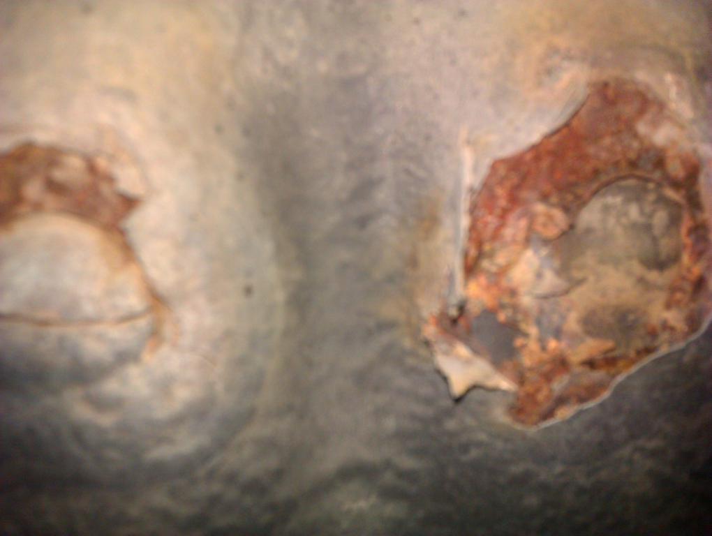

    Dzisiaj, przed chwilą skończyłem wymianę oleju i filtru powietrza (swoją drogą ,,kapitalnie" rozwiązanego) i ku mojemu niemiłemu zaskoczeniu, moim oczom ukazała się tragedia. Jak zapewne wiecie w podłodze biegnie 5 podłóżnych wybrzuszeń. Po obu stronach od kierowcy i pasażera. Przed tylnym zawiasem te wybrzuszenia zakończone są takimi półkolistymi otworami, o ile wiem to chyba odpowietrzniki. Przyjrzałem im się z ciekawości bo coś mi nie pasowało i rzeczywiście masakra. Po obu stronach mniej więcej oba otwory na środkowym wybrzuszeniu stały się dziurami z poszarpanymi od rdzy brzegami o średnicy 5-6cm. CO mnie zaskoczyło to to że spodziewałem się dziury na wylot a trafiłem na zdrową podłogę pod spodem. Ogólnie jeśli chodzi o resztę to są obtarcia gdzieniegdzie i rdzawy nalot, ale to jest akurat do zrobienia przy najbliższej konserwacji tyle tylko że teraz nie wiem co zrobić z tymi otworami, a właściwie nie można ich tak nazwać. Wygląda to tak jakby podłoga składała się z dwóch wartsw. Jedna gruba zewnetrzna a pod nią kolejna. Reszta jeszcze jakoś wygląda zresztą poniżej zdjęcie:

    Spotkał się ktoś z Was z czymś takim? Jak się za to zabrać, czy robić łatki czy oszlifować brzegi i zabezpieczyć? NIe mam pojęcia po co te otwory i co z tym zrobić...

    Oczyść rdzę, a jak trzeba to wspawaj kawałek blachy i zakonserwuj

    Przeciez to fiat wiec czemu sie dziwisz? Jeśli tylko tyle masz podrdzewiałe to możesz nazwać się szczesciarzem. Generalnie podloga w 156/147 koroduje niesamowicie.

    Cytat Napisał czerwcowy0520 Zobacz post
    to drugie to nie blacha tylko masa bitumiczna , a nad masą jest już wykładzina w samochodzie , nie ma żadnych dwóch warstw podłogi

    Tu sie nie zgodze, bo o ile sie nie myle to w 156 wystepowal ten problem na masowa skale, ale w 147 juz bylo cynkowane razem z podwoziem, wiec tutaj ten problem praktycznie znikl, rdzewieje tylko w okolicach korkow i tam gdzie sie pizgnie, albo pizgnie kamieniami z kół, czy cos...
    Tez mam rdze w tych miejscach, tzn. nie mam tak grubej, tylko byl taki "nalot", ale szybki szlif, jakies malowanko i niech sobie trzyma, nie ma co popadac w skrajnosci bo za nim to cale zgnije to ten samochod i tak juz bedzie na zlomie

    Ogólnie z tego co widzę to podłoga jest gruba, właśnie mam dziury tylko przy tych otworach, a właściwie to otwory stały się dziurami...szlag mnie trafił szczerze powiedziawszy bo np brat jeździ astrą z 97 i podłoga jest jak nowa...tutaj człowiek kupuje auto po 2000 roku, a dokłądnie z 2003 i liczy ze chociaz ta podłoga będzie ok, a tu c**j...naprawdę uwielbiam alfę, ale coraz bardziej mnie to wszystko przeraża...reszta to tez nalot z tego widziałem gdzieniegdzie odchodzi jakas warstwa ochronna i pod nią jest właśnie rdzawy nalot, ale mam garaż i kanał więc wyjmę tapicerkę z środka i obejrzę te dziury, ale chyba najlepiej będzie wyjąć tapicerkę, oszlifować to co się da we własnym zakresie, przykręcić tylko fotel pojechać do blacharza i niech on wstawi jakieś łaty w miejsce tych dziur, a potem zabezpieczenie całości bitexem czy innym środkiem

    Niesamowicie? Jakoś tego w mojej 147 nie zauważyłem..... Jedynie powierzchowne utlenienia w miejscach gdzie podłoga była przytarta na krawężnikach.

    Jezeli nie masz korkow, to znaczy, ze ktos te korki wyciagnal, opierdzielil warstwe ochronna i rdza sie wkradla... Jak na 10cio letni samochod, tyle rdzy to jest praktycznie nic... Gdzie to do 156, gdzie bys musial juz chyba dwa razy cala podloge latac i przespawowywac U mnie w 12sto latku tylko na dwoch korkach byl taki maly nalot...
    Zastanów się czy w ogole opłaca się z tym iść do lakiernika, cudować... Jeżeli masz ten samochód 10cio letni, to ile nim pojezdzisz ? 5 lat max ? Albo mniej ? Za ten czas na bank ta rdza sie tak nie rozprowadzi, ze walnie Ci cała podłogę, a do czasu jak to się stanie to jak pisałem wyzej, ten samochod pewnie już na złomie będzie, albo odsprzedasz komuś za grosze...

    tak się składa, że miałem dziś zakonserwować wsporniki do podnośnika z przodu (te takie kielichy dospawane do podwozia) a rano trafiłem na ten temat u mnie też jest rdza, na szczęście bardzo mało - coś zdarło w tych miejscach konserwację i jest lekki nalocik rdzy. Przesmarowałem cortaninem, do wieczora wyschnie, nałożę baranka i gotowe poza tymi elementami które wymieniłem samochód zdrowy jak dzwon

    Ja w swojej 147 z 2006 roku nie mam i nie miałem ani grama rdzy, jedynie przyrdzewiała była kołyska, ale podłoga nadkola idealnie zdrowe - mimo to tak profilaktycznie wszystko zakonserwowałem .
