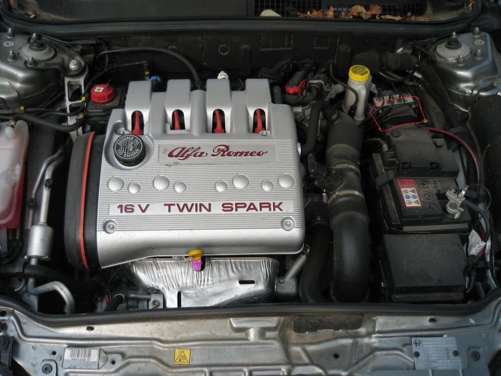

    możesz mniej wiecej wytlumaczyc gdzie znajduje sie ta centralka ? jak jej szukac ?

    To co zaznaczyłem na czerwono - czarna plastikowa puszka przykręcona do pompy ABS. Upierdliwe dojście - trzeba wyciągnać akumulator, odkręcić jego półkę a i tak po odkręceniu śrub centralki trzeba trochę nią pomanewrować zanim uda się wyciągnąć.
    Narzędzia potrzebne do wymiany - klucz płaski 10 do klem akumulatora, klucz płaski 13 do mocowania akumulatora oraz jego półki, śrubokręt T15 (torx) do odkręcenia centralki.
