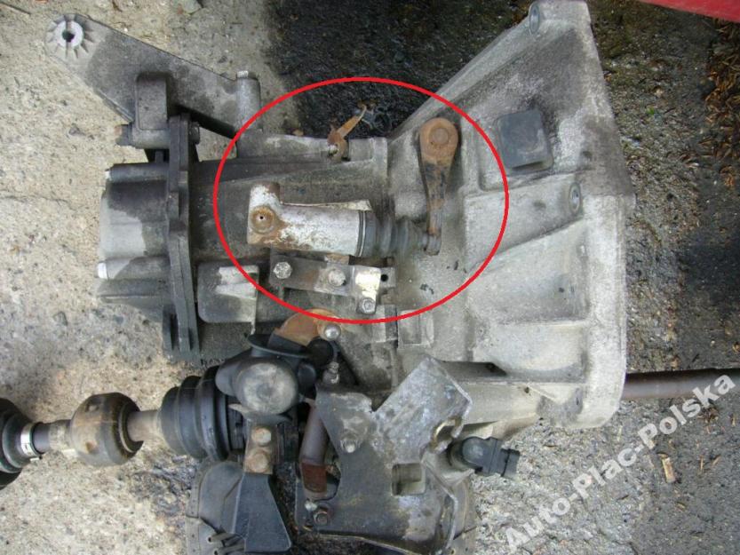

    jeżeli jest wysprzęglig zewntrzny, metalowy to wygląda to mniejwięcej tak

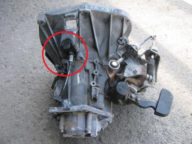

    jezeli wysprzęglij jest centralny plastikowy z ozyskiem to go nie widać, ale podączenie przewodu od sprzęga wygląda mniejwięcej tak:

    Użytkownik Znawca Avatar wheelerwasp02
    12 2009
    Alfa Romeo 147 1.6TS 120KM
    1,544
    Głupie pytanie (może) były 2.0 TS z manualną skrzynią ?
    A co do wysprzęglika metalowego występuje tylko w JTD i V6.. TS mają tylko wewnętrzny plastikowy..

    Użytkownik Maniak resoraków Avatar Lesiu.Z
    01 2013
    Grudziądz
    ZFA199 oraz ZAR930
    533
    W 147? Oczywiście ze były manualne.
    Metalowy wysprzeglik maja tsy, ale w 156. 147 miały plastikowy, się zgadza.
