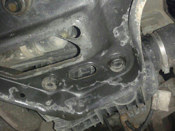

    U mnie tez, dopiero jak bylem pod samochodem patrzac to i o owo zauwazylem, kropelke na jednym przewodzie i faktycznie przez pol roku zniklo moze 1-2mm plynu patrzac na wskaznik... Od prawej strony silnika, naprzeciw akumulatora wychodzi jakis wezyk z kolankiem i z niego masakrycznie powoli sobie ucieka plyn chlodniczy ;d

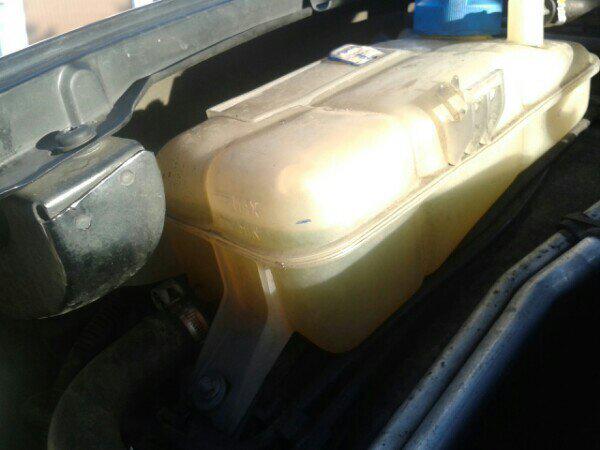

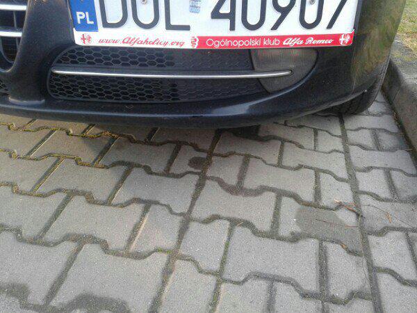

    Na razie nie mam jak sprawdzić co jest w misce . zrobią to w poniedzialek w warsztacie. Z moich obserwacji to plynu nie ubywa ale zauważylem ze cos kąpie w znikomych ilościach z prawej przedniej strony przed aku. Przez noc plamka na ziemi średnicy 4cm . a korek dalej wygląda dziwnie. Brak mazi na bagnecie czy walkach . p.s.
    Jaka średnicę ma wężyk od plynu do spryskiwaczy który idzie do maski samochodu z lewej strony?
    Wysłane z mojego GT-I8160 przy użyciu Tapatalk

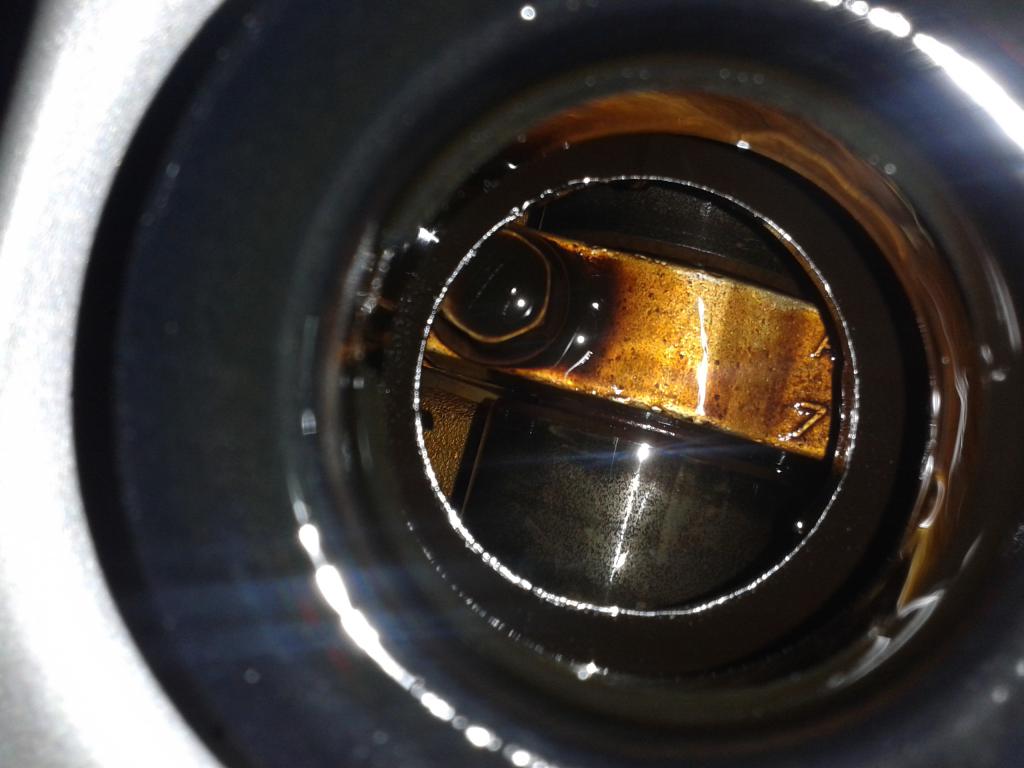

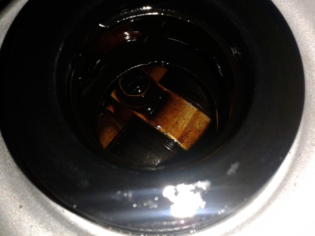

    no nic wyszedlem z roboty zrobilem autem 45km w miare ja rzesko goniac, plynu sprawdze z rana bo teraz bylo go o wiele wiecej niz na zimnym silniku, co do oleju to na korku mazi nie ma na bagnecie tez nie i walki tez wygladaja nieobsmarowane,
    co mnie jeszcze zastanowilo i dobilo zrobilem te 45km po 8 godzinnym postoju auta i temperatura byla max 60 nie powinno byc wiecej ?
    no nic w poniedzialek i tak bede w warsztacie przedstawie temat niech sprawdzaja.. ahh

    Z najnowszych obserwacji płynu ubyło a spod auta cos kapie. Korek bagnet i walki czyste. Oleju nie przybywa.
