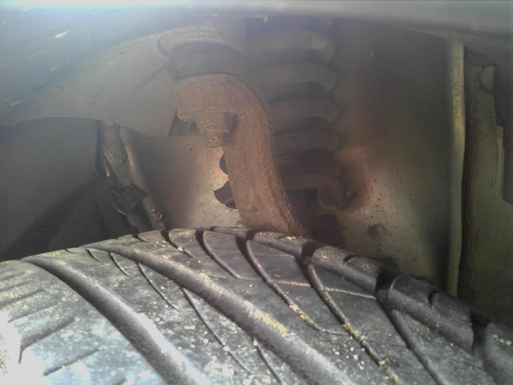

    Koledzy potrzebuje pomocy;
    Kupiłem komplet felg z oponami R17 225/45. Pojechałem do zakładu wulkanizacyjnego i poprosiłem o wyważenie i montaż. Mówiłem wyraźnie, że dopiero je kupiłem i by sprawdzili czy pasują. Założyli i powiedzieli, że jest OK.
    Dzisiaj zupełnie przez przypadek cos mnie tknęło i włożyłem rękę za oponę. Okazało się, że opona ociera się o wahacz wewnątrz. Włożyłem kartkę papieru między wahacz, a oponę i wchodzi. Więc jest tam ok. 2 mm luzu. Opona sie jeszcze nie wytarła bo mało km zrobiłem, ale mam obawy, że sie wytrze.
    I tak się zastanawiam; Na postoju jest ok. 2 mm luzu, ale przy prędkości i zakrętach guma pracuje i ociera o ten wahacz. Nie wiem czy dobrze rozumuję, ale ten wahacz nie pracuje między oponą. Ta odległość między tym "zardzewiałym" wahaczem, a oponą jest stała?
    Jeżeli tak to może wystarczą dystanse 3mm lub 6mm?
    Prosze Was o radę, bo "specjalistom" z wulkanizacji już nie ufam.

    Aż z ciekawości sprawdzę jutro jak jest u mnie bo mam taki sam rozmiar kapci a z tego co pamiętam u mnie jest sporo miejsca. W każdym razie u Ciebie pewnie skończy się założeniem dystansów bo nie wygląda to obiecująco w takiej formie jak na zdjęciu

    Cytat Napisał zimny Zobacz post
    Parametry felg by się przydały - szerokość i ET.
