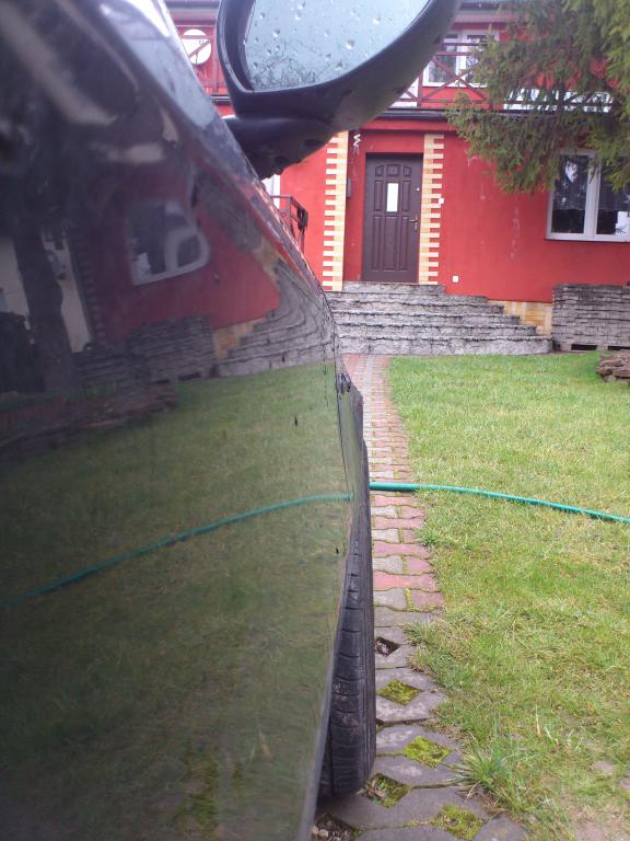

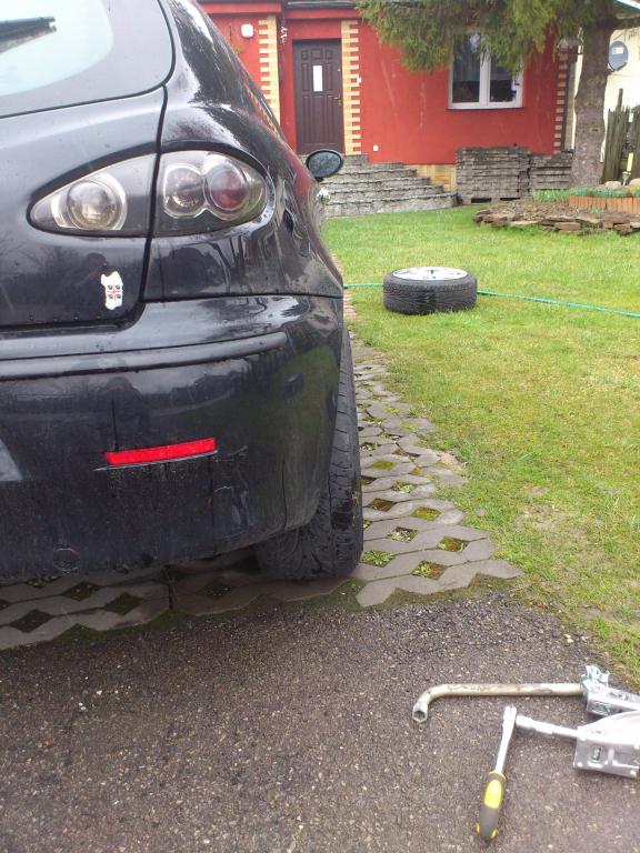

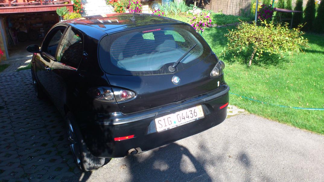

    No właśnie wolałbym nie trafić na nadgorliwego policjanta, żeby chciał mi zabierać dowód

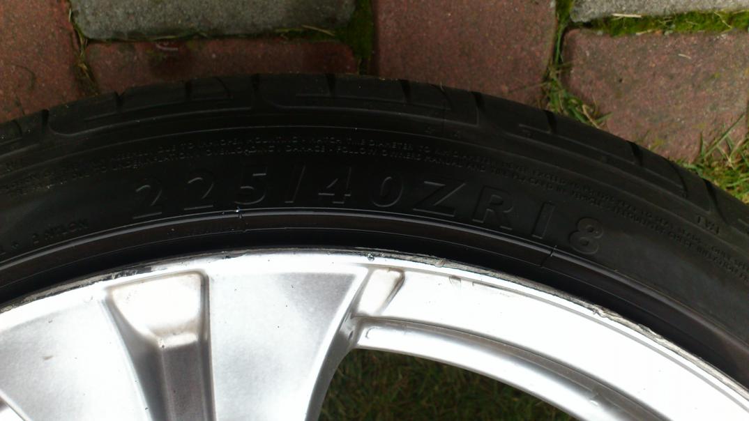

    Rozmiar to: 18"x40x225. Nadal mam założone zimówki, ale myślę, że zdjęcia, które na chwilę obecną posiadam, wystarczą

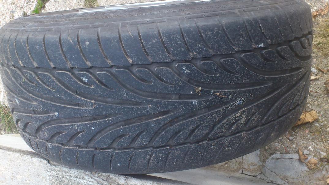

    Na tym jednym zdjęciu całego auta prawie nic nie widać ale po krawędzi przedniego nadkola (o ile dobrze widzę) wydaje mi się że te felgi nie wystają. Podaj jakie te felgi mają szerokość i ET.
    Swoją drogą fajna felga ale rant już ostro zmęczony

    Jutro albo w sobotę, jak pogoda dopisze (czyli będzie sucho) przerzucę jedno albo dwa koła i porobię bardziej dokładnie fotki. Wiem, też nad tym ubolewam Widać niemca nie nauczyli, że po krawężnikach się nie jeździ

    Wygląda to tak jakby było idealnie na styk.

    Osobiście mam opony 225 i do tego dystanse 5 mm i nic mi nie wystaje

    Przerzuciłem dzisiaj koła i wykonałem bardziej dokładne fotki
    Przód:
    Tył:
