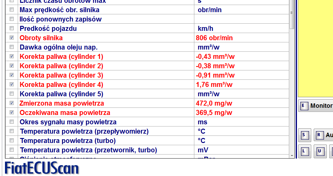

    Ja podobnie podłączyłem się FES dla skasowania błędu i przy okazji zauważyłem rozbieżności w
    "Zmierzona masa powietrza" 494mg/w
    a
    "Oczekiwana masa powietrza" 280mg/w
    Wynik na zimnym silniku, na jałowo, bez gazu. To jakaś nieprawidłowość? Za mało danych? Czy coś trzeba przeczyścić wymienić?

    Wygląda na zaślepiony EGR

    czy zaślepiony egr a nie usunięty programowo bo ja tak mam będzie wskazywał takie różnice w masie oczekiwanej a zmierzona jak u mnie, w pliku pdf dokładniej

    Nawet po wyłączeniu programowym tak będzie. Chyba że się zmodyfikuje dodatkową mapę. Ale to nie rzutuje na pracę. Zauważ że masz tak tylko na niskich obrotach. Później masy się wyrównują.

    czyli ogólnie jest ok tak?

    tak jest check ale tylko na egr, to chyba nic nie zmienia?
