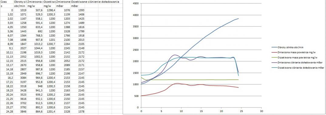

    postanowiłem sprawdzić moja Alfe pod kompem bo dawno tego nie robiłem i co zobaczyłem masa powietrza mierzona jest za mała... nie wiem czy dobre parametry do pomiaru wziąłem ale najwyżej jutro zrobie nowe...

    dodam ze tak... katy sa wywalone, EGR zaslepiony, filtr powietrza K&N, no i dolny wąż jest zastąpiony rura... cos mam przeczucie ze przepływka sie skonczyła...??
    aha błędów brak... tzn był tylko od EGR bo jest zaślepiony

    Coś jest nie tak, ale chyba nie z przepływką. Oczekiwana masa powietrza raczej nie powinna być cały czas na poziomie 1200mg. Egr masz całkowicie zaślepiony?? Programowo usunięty??

    Mierzona masa wskazuje jakby przepływka była przybrudzona. Ale żądana cały czas na 1200 nie powinna być pod warunkiem, że w sofcie nikt nie grzebał. Bo w wersji silnikowej jaką masz wielu tunerów zamiast wyłączać EGR switchem, wyłącza go ustawiając mapę na 1200 mg/w

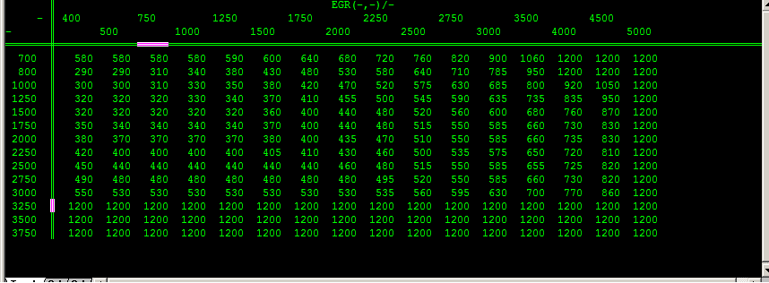

    W 99% przypadków w silnikach z EDC16 jest to błędne programowe usunięcie EGR. Tuner idzie na łatwiznę (lub inaczej nie umie) i nie szuka histerez tylko jedną mapę ustawia na full i tyle. To była powszechna metoda na programowe wycięcie EGR w starszych wersjach samochodów, chociaż i tam w większości jest odpowiedni switch.

    Zobacz ile razy był flash'owany ECU.
    Inne przyczyny ? Nic nie przychodzi mi do głowy. Aby tam wystąpiło cały czas 1200, to musi być to wpisane w mapę.
