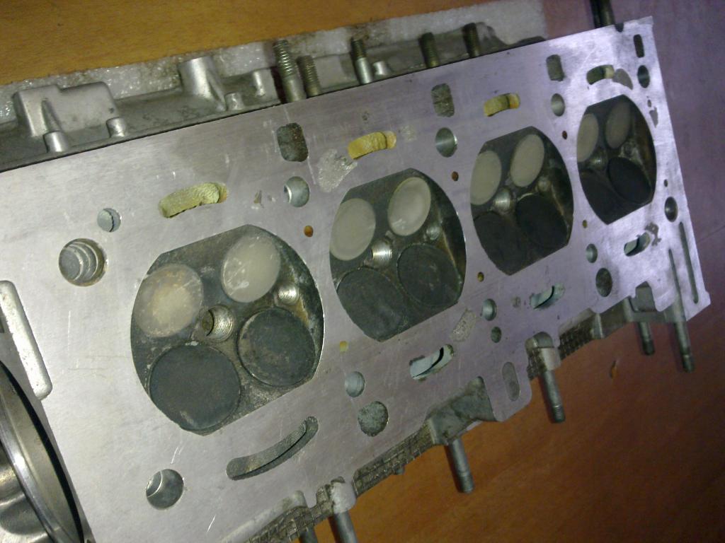

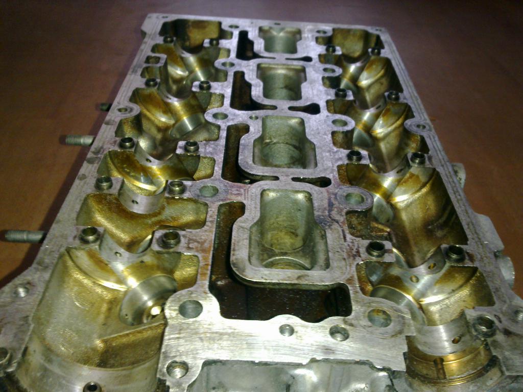

    Ja posiadam glowice z silnika 1.6 TS ale z wersji 120 KM. Nie wiem w koncu jakiej szukasz tej czy z wersji 105 KM. Jak cos to pisz.
Nazwa:	glowica alfa romeo 1.6 16v TS (2).jpg
Rozmiar:	109.9 KB
ID:	119190Kliknij obrazek, aby uzyskać większą wersję
Nazwa:	glowica alfa romeo 1.6 16v TS.jpg
Rozmiar:	87.6 KB
