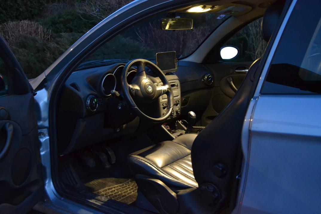

    Ja z oświetleniem wewnętrznym zaszalałem, więc może jest to jakieś rozwiązanie waszego problemu.
    Obliczyłem że odkurzając samochód mam duzy pobór prądu z akumulatora.
    2X10W podsufitka przód
    1x10W podsufitka tył
    2x5W drzwi
    czyli łącznie 40W idzie non stop + do tego radio, wiadomo muza musi być przy sprzątaniu belli a wieczorem i tak .... mało co widać.
    Wstawiłem więc do podsufitki kierowcy dwie diody 5W z radiatorem zapożyczone z żarówek diodowych do oświetlenia w domu, czyli ma być to odpowiednik domowej żarówki 45W X 2 bo są dwie (ja i pasażer). Oczywiście gasły po 5 sekundach ale wstawiłem między nie żarówkę samochodową 2W i problem znikł. Oszczędność co prawda 8W ale ilości światła nie da się porównać.
    Z tyłu tak samo wstawiłem 2 diody 5W z radiatorem z tym że bez tej dodatkowej zwykłej żarówki 2W, oszczędności nie ma ale jest jasno.
    W drzwiach diody (jest ich chyba 12 w różnych kierunkach) oszczędność praktycznie 10W.
    W sumie zaoszczędzona gdzieś połowa poboru prądu a świeci tak (zdjęcie nie oddaje w pełni):
