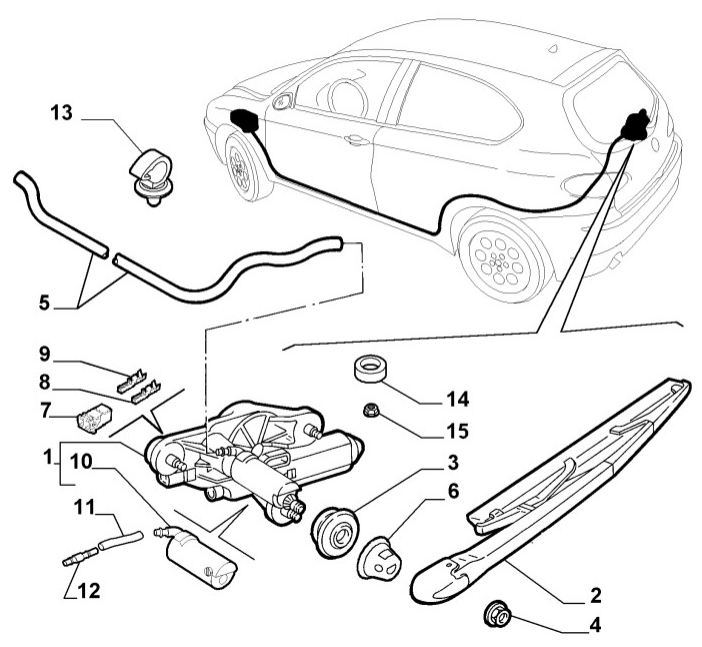

    Cytat Napisał largo Zobacz post
    A można gdzieś jeszcze kupić oryginał na tył?
    W ASO - bez problemu. Możesz sam sprawdź sobie numery części w ePER.
    Wałek ze spryskiwaczem, trzeba dobrze popryskać jakimś penetratorem i powoli się go na pewno rozrusza.
