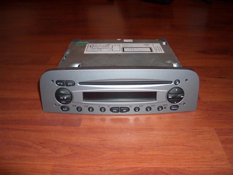

    hm, nie spotkałem się z taką wersją mp3. jedyna jaką znam to taka
Nazwa:	photo009largeiv9.jpg
Rozmiar:	56.7 KB

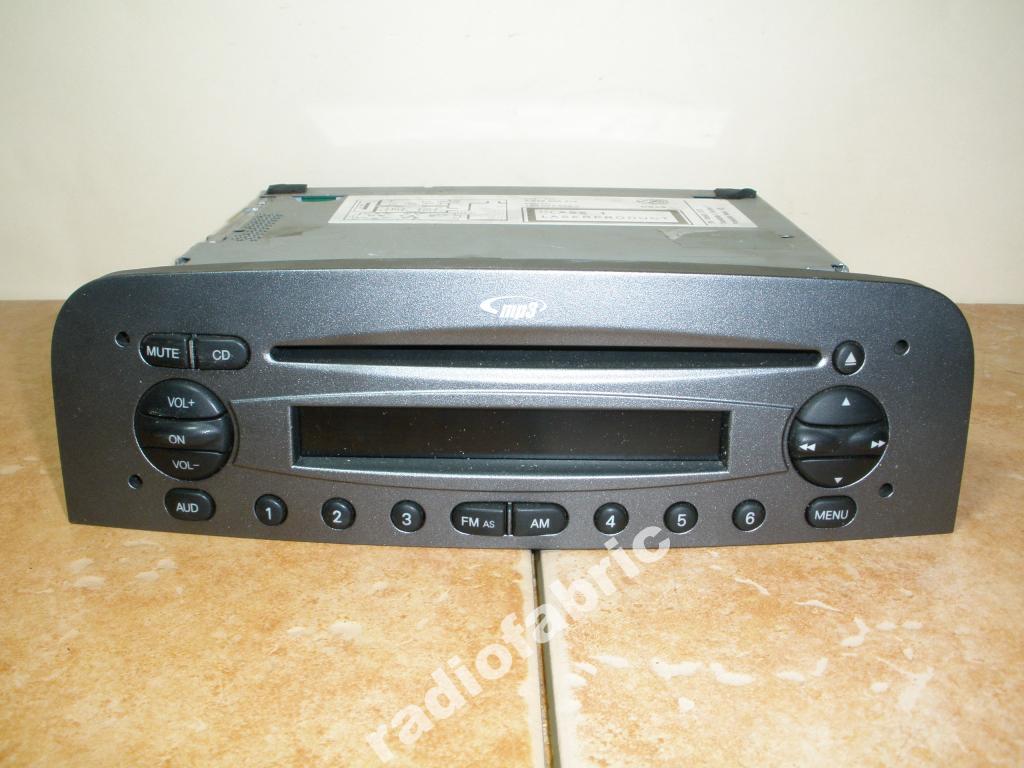

    To widocznie mało jeszcze widziałeś kolego :-)
Nazwa:	3970263349.jpeg
Rozmiar:	89.6 KB
