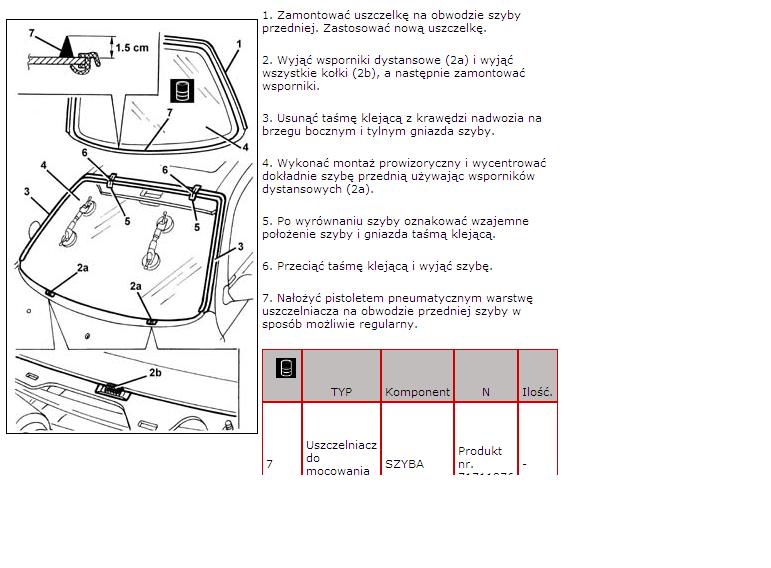

    Cytat Napisał pajch Zobacz post
    Procedura wymiany szyby w AR147, nakazuje zastosować nową uszczelkę. Koszt uszczelki jest niewielki w stosunku do nowej szyby. Przyczyną pęknięcia szyby jest albo wada szyby (żle "wyprfilowana"), przez co mocno ją doginano do nadwozia i przesadzono, albo spartaczono samo wklejanie. Nie pozostaje nic jak tylko reklamować.

    Ja za uszczelkę zapłaciłem 63zł, za szybę 309zł (szyba pod czujnik deszczu - różnica jest tylko w kształcie sitodruku). Jaką szybę założono? Nordglass to minimum. Poniżej fragment procedury montażu szyby w AR147:
Nazwa:	uszczelka.JPG
Rozmiar:	63.7 KB
    Ciekawe czy jakby takie info podesłać do firmy to by coś dało, pewnie będą się bronić bo ubezpieczyciel nie da..
