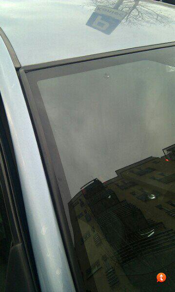

W sobotę miałem wymienianą przednią szybę, dziś strzeliła. Mam spore podejrzenia, że szyba została źle wklejona.
Potrzebuję wyraźne foto uszczelki przedniej szyby na styku z dachem oraz przy rynienkach.
Moja uszczelka wychodzi ponad krawędź dachu i jestem prawie pewny, że tak być nie powinno.
BTW tak wiem, że szyba jest wklejana a to coś nie jest dokładnie uszczelką
Z góry dzięki za pomoc :beerglass:
PANIE I PANOWIE: prosiłbym jeszcze o fotki z dziewiczą uszczelką i szybą tak dla porównania!!!

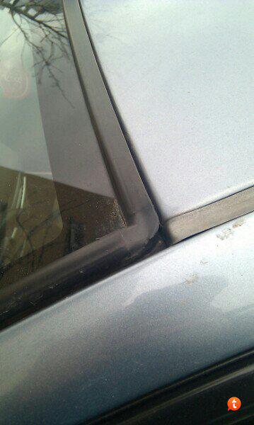

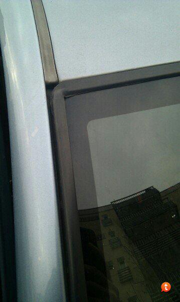

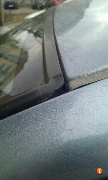

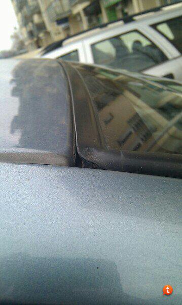

Masz nową uszczelkę czy kombinowali ze starą? Też miałem wycinaną i wklejaną przednią szybę (nowa uszczelka) i już długi czas jest wszystko ok więc zaraz zrobię foty i podeślę
Tak czy inaczej ja bym leciał z reklamacją bo jak dla mnie to śmierdzi fuszerką

Obiecane foty
Jakbyś jeszcze chciał foty pod jakimś innym kątem to pisz :)

Dzięki za fotki :beerglass: z tego co widzę to u Ciebie też górny rant "uszczelki" nie przylega idealnie i nie jest poniżej linii dachy. Natomiast lepiej przylega przy rynienkach. Uszczelkę miałem starą. Ubezpieczenie nie przyznało niestety nowej :(
