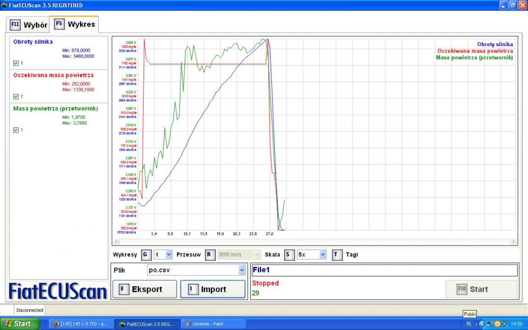

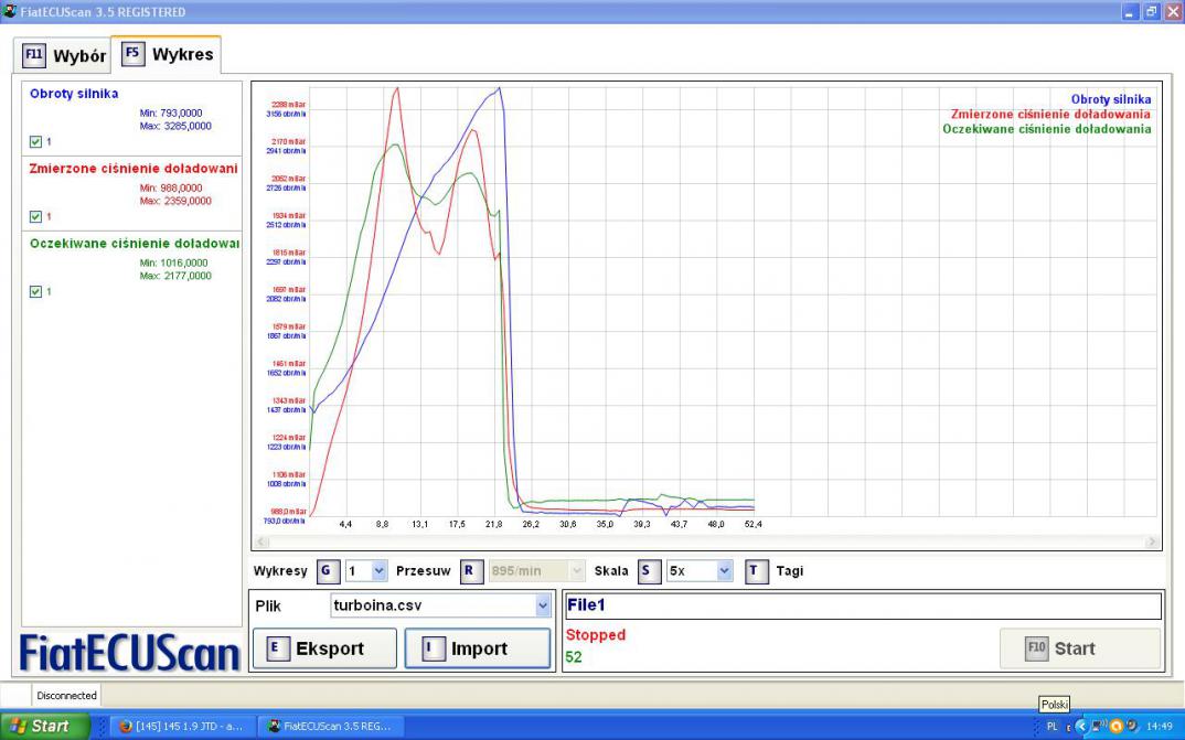

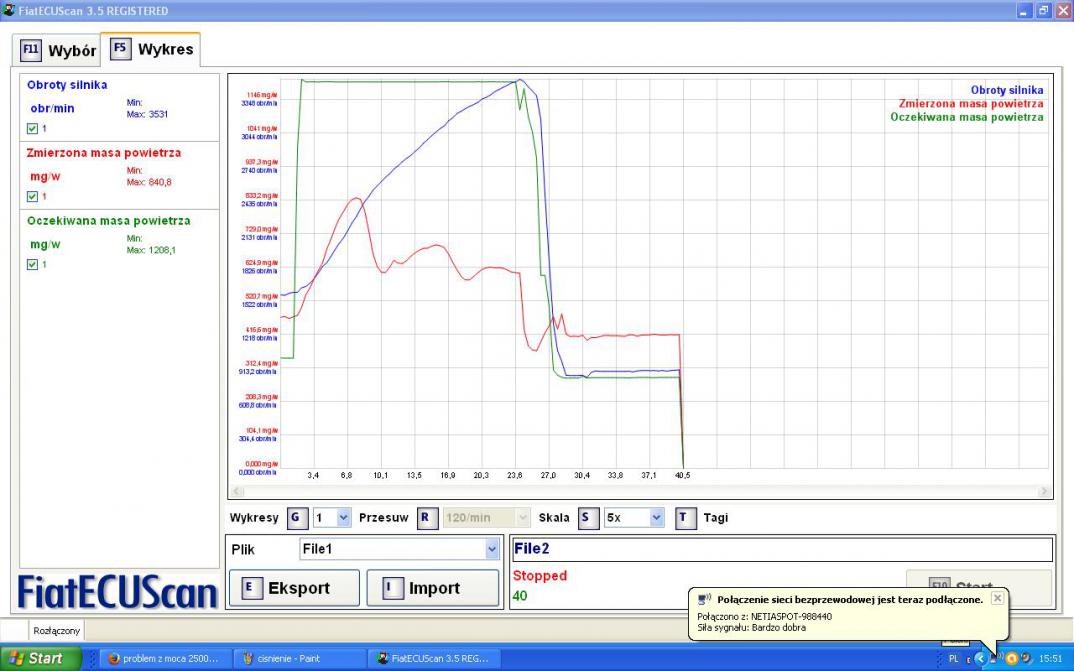

WItam posiadam alfe z silnikiem 1.9 jtd 115 km i mam taki problem padł mi przeplywomierz powietrza, jezdzilem chwile na odpietym po czym zakupilem nowy i zauwazylem taki problem ze miedzy 2500-3000obrotow/min jest drastyczny spadek mocy wydaje mi sie ze na poczatku ze sprawna przeplywka az takiej dziury nie bylo. Robi sie jakas adaptacje czy cos ? Dodam ze zostal zasliepiony zawor EGR ale to raczej nie jest tego wina. Prosze o jakas porade bo juz od zmyslów odchodze.

Na odpiętym tego nie było? - jak tak to twoja nowa przepływka nadaje się do kosza
Na odpietym tez jest dziura. Ale na samym poczatku jeszcze ze sprawna przeplywka dziura byla malo odczuwalna albo jestem przewrazliwiony. Powiedzcie mi czy tez macia odczuwalna dziure u siebie w 147? Bledu powietrza nie wywala.
Kolego ty masz kłopoty ze sterowaniem zmienną geometria turbiny, albo z samą turbiną
