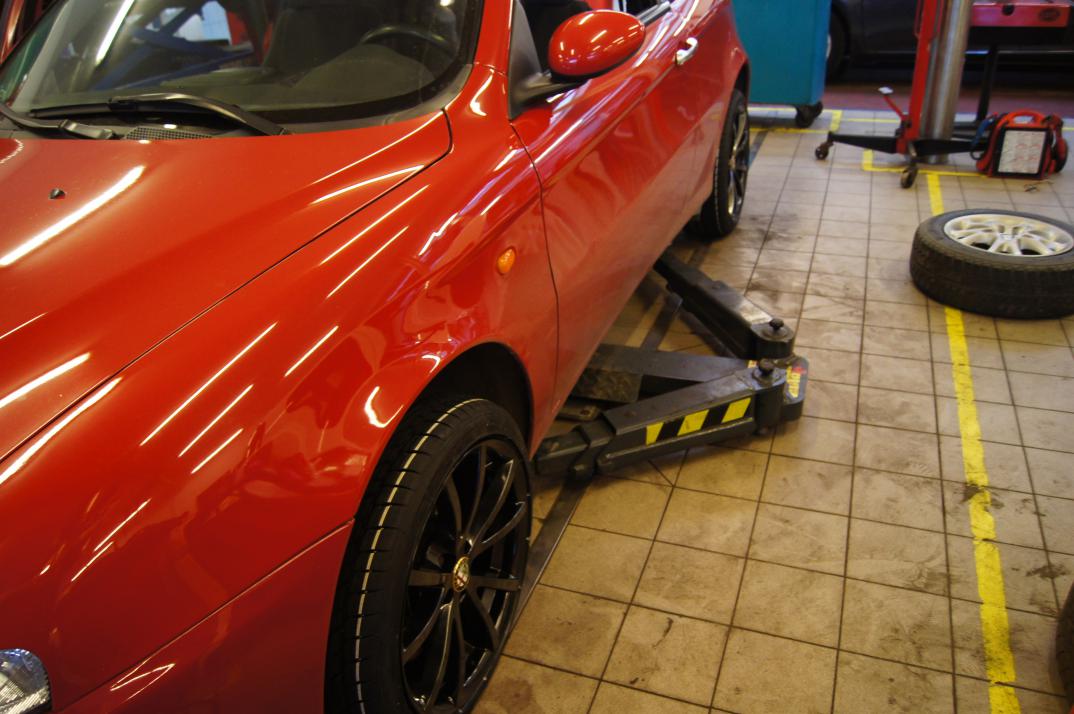

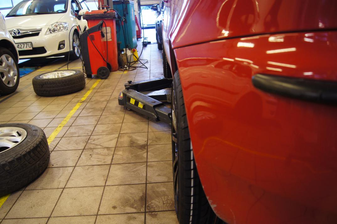

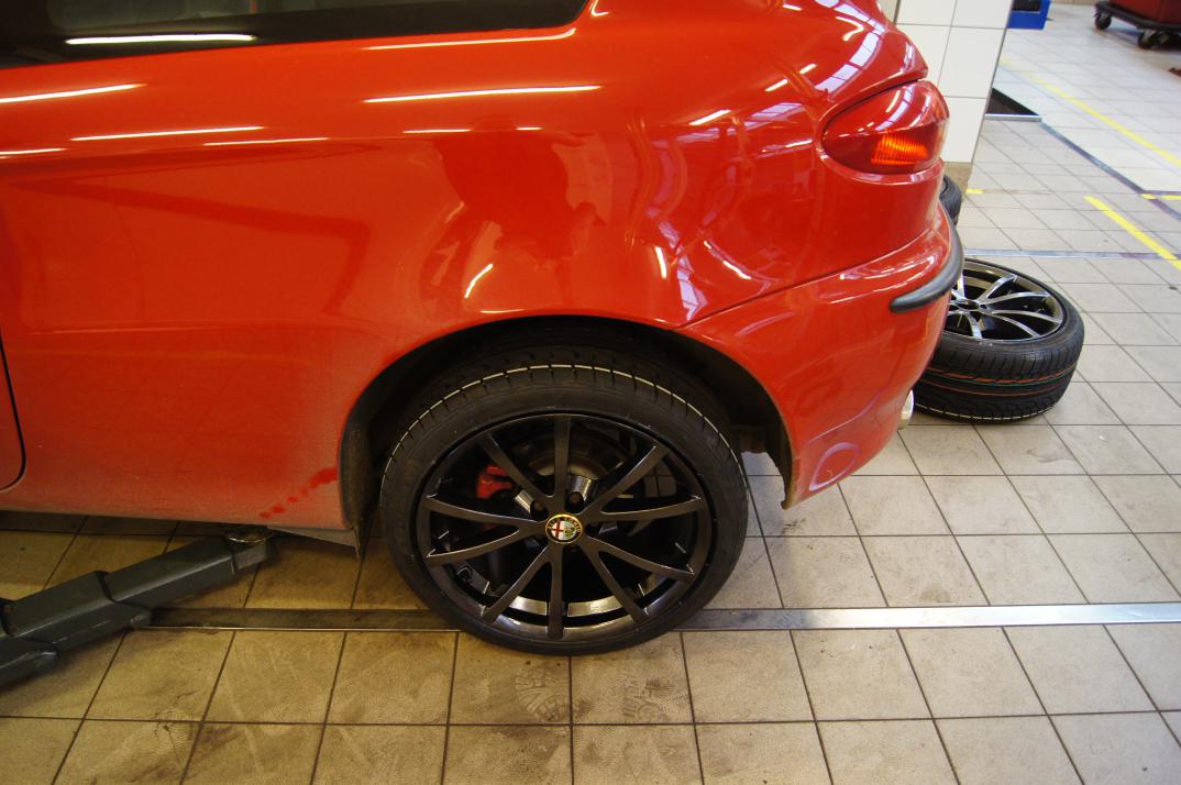

    ja mam takie bez wytłoczenia TI i pasują bez problemu. Otwór i odsadzenie. Trochę wystaje ale bez przesady, nieźle wygląda
Nazwa:	DSC00076.jpg
Rozmiar:	95.4 KB
ID:	123990   Kliknij obrazek, aby uzyskać większą wersję
Nazwa:	DSC00080.jpg
Rozmiar:	96.6 KB
ID:	123991   Kliknij obrazek, aby uzyskać większą wersję
Nazwa:	DSC00083.jpg
Rozmiar:	92.7 KB

    Dzięki kolego, szczególnie za zdjęcia! Ładnie to wygląda i chyba się skuszę. Bałem się, że będą wystawały poza obrys, ale wydaje się. że są na równi z krawędzią autka...

    u mnie jeszcze stoi za wysoko bo na seryjnym zawiasie ale o wystawanie się nie martw jak widać na zdjęciach prawie nic nie wystaje. Przejrzyj bazar na forum tam są 18 chyba do sprzedania albo 17
