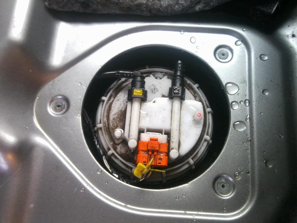

    Mam alfę 147 niedawno zakupioną. problem w tym ze kupilem ją jak była na rezerwie. Zatankowalem za setę i ok. Potem praktycznie dolałem 10 litrów i się przelało z wlewu paliwa. Wskaźnik poziomu paliwa pokazuje stan poniżej połowy. Po przejechaniu 100 km znowu tankowalemi znowu się przelało a poziom paliwa pokazuje cały czas poniżej połowy. Myślę że to kwestia pływaka. Chciałem się dostać do pompy paliwa ale jest tak przyssana i zakręcona że nie wiem jak ją ruszyć. Majzej i młotek nic nie dały. Ani drgnęła ta nakrętka. Dodam że chodzi o wersje 1.9 JTD 8 V. ktoś miał podobny problem?

    innej opcji nie ma. Musisz to jakoś odkręcić, otwórz korek wlewu żeby powietrze złapał, może pomoże.
    Mam też fiata bravo i tam miałem podobne problemy z odkręceniem, młotek załatwił sprawę.

    Tak samo zrobiłem jak kolega,i podziało

    możesz zrobić sobie przyrząd w takim kształcie [
    tylko z grubszego płaskownika.Ramiona zaprzyj o wypusty na nakrętce

    młotek i śrubokręt, przerabiałem w zeszłym roku przy przepuszczającej uszczelce przy pompie.
    Jak już sobie poradzisz z odkręceniem to przy przykręcaniu polecam drugą parę rąk do dociskania pompy podczas przykręcania, żeby nie ciekło na uszczelce po całej operacji

    Już sobie poradziłem jednak młotek i śrubokręt dały świetny efekt. teraz tylko musze myślec co z pływakiem. Nie jest ani dziurawy, i porusza się dobrze, bez oporu...
