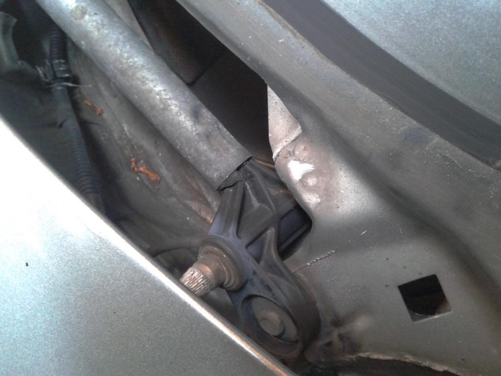

    Dziś przy kolejnej wymianie przedniej szyby - uznali reklamację okazało się, że nadłamany był plastik przy mechanizmie lewej wycieraczki.
    Teraz sytuacja wygląda tak, że plastik całkiem się ułamał i nie da się z wycieraczek korzystać.
    Lewa zdjęta bo haczyła o maskę. Dodatkowo jest ryzyko, że jak się tam do reszty zmieli to poleci w szybkę i będzie kaput.
    Eper podaje dwa numery katalogowe całych zestawów z silniczkiem pytanie czym w rzeczywistości się to różni i czy do FL można założyć starszy. Na allegro IMHO wszystko przed liftowe.
    ASO za komplet chce 1200zł (Ciekawostka, można kupić sam silniczek ale samego mechanizmu to już nie)
    Jakieś inne opcje jak to można dobrze i za sensowne pieniądze naprawić ? może mechanizm pasuje od jakiegoś fiata ??
    Foto ułamanego kawałka w momencie jak się jeszcze trzymało kupy.

    Gdzieś kiedyś usłyszałem, że pasuje od punto... ale sam jeszcze nie sprawdziłem (mam kupiony zestaw używany ale w bardzo dobrym stanie - właśnie od punto - za złotówkę
    Tylko nie mam ściągacza do wycieraczek i nie mogę sobie poradzić (a nie chcę się siłować).
    Jeśli nikt Ci nie odpisze, a ja do tego czasu wyciągnę wycieraczki, to dam znać (u mnie jest lekki luz na wycieraczkach, dlatego chcę to zmienić).
    Na allegro używki w ceni 70-120.
    dużo części w dobrych cenach również znajdziesz w italcar.pl (Kraków).

    Nie. Mechanizm jednak jest inny...

    Na allegro troszkę jest, ale niestety wszystkie o które się dowiadywałem są z wersji przed liftem.
    po dokładnym przejrzeniu epera wychodzi, że silnik jest ten sam więc jest spora szansa, że skoro są różne numery mechanizmu w zależności od rodzaju wycieraczek to czymś się to jednak różni
