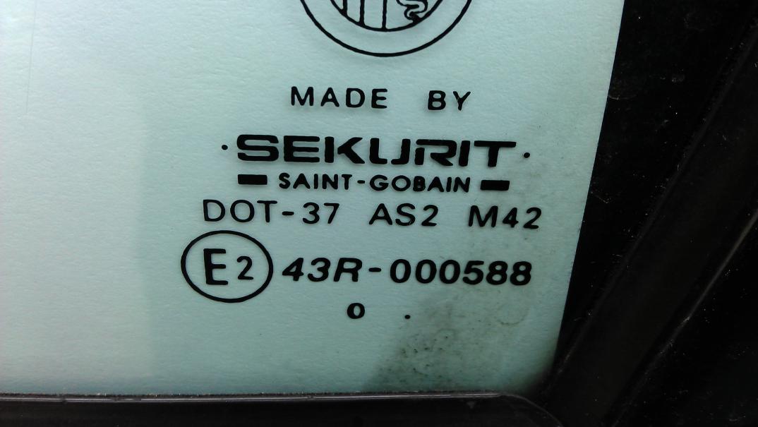

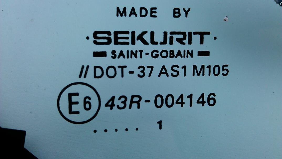

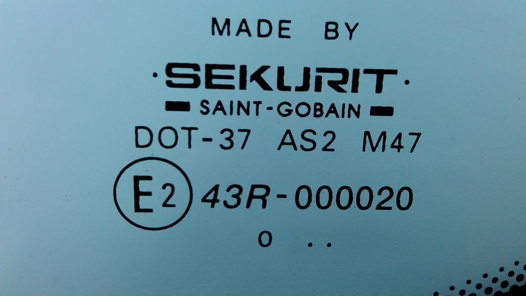

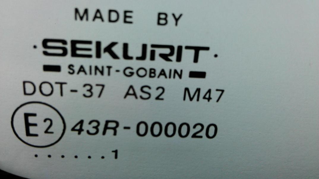

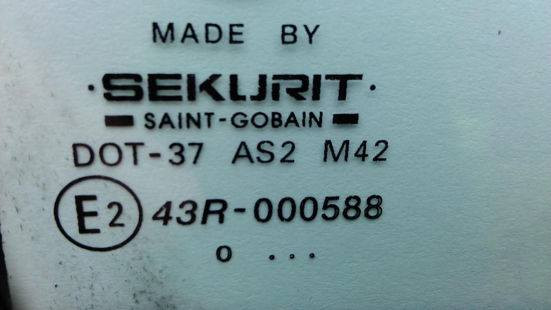

Witam,mam prośbę czy pomoglibyście rozszyfrować mi daty z szyb w moim aucie.Auto jest wyprodukowane według eper-a w 2001.02.

1-2000, 2-2000, 3-2001, 4-2001, 5-2001, 6-2000
Listopad 2000,
Październik 2000,
Styczeń 2001,
Luty 2001,
Styczeń 2001,
Grudzień 2000,
6 kropek przed cyfra - styczen danego roku
5 kropek przed - luty
1 kropka przed - czerwiec
6 kropek za cyfra roku - lipiec
5 kropek za - sierpien
1 kropka - grudzien
Czyli jest okey?w jakimś stopniu pokrywa się z datą produkcji?nie muszą być czasem wszystkie z jednego okresu?
Okey dzięki koledzy za informację,miłego dnia wszystkim :)

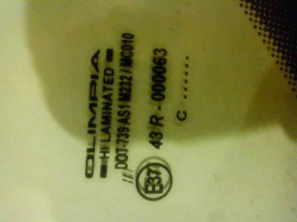

Witam
Czy ktoś może rozszyfrować rok produkcji poniższej szyby. Co oznacza to C jest to przednia szyba w giuliecie.

To chyba jest jakiś zamiennik szyby.. ? albo to tylko "laminowana" powłoka ..
Na pewno lipiec ale kurde co oznacza C ?
Nic mi o tym nie wiadomo
Az sam jestem ciekaw
Znam c ale nie odnosi sie ono do daty i nie jest w tym miejscu raczej
kodowanie daty się nie zmieniło. Pytałem dziś u mnie w robocie o te dziwne C i każdy jest w szoku co ono oznacza. z którego roku jest julka ?
julka jest z 2010 roku, w 2014 roku w marcu był mały dzwon. Import z francji. Wszystkie szyby posiadają logo i ich oznaczenie wskazuje na 2010 ale przednia ?????
Zadaję sobie pytanie kiedy ta szybka została wymieniona.
