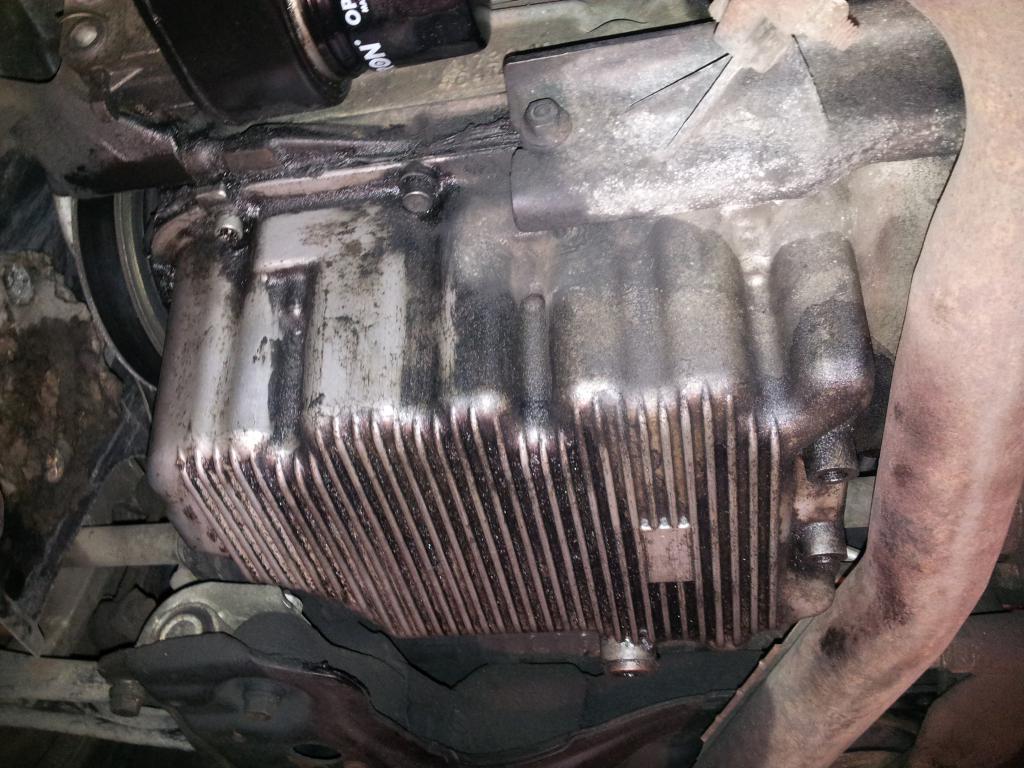

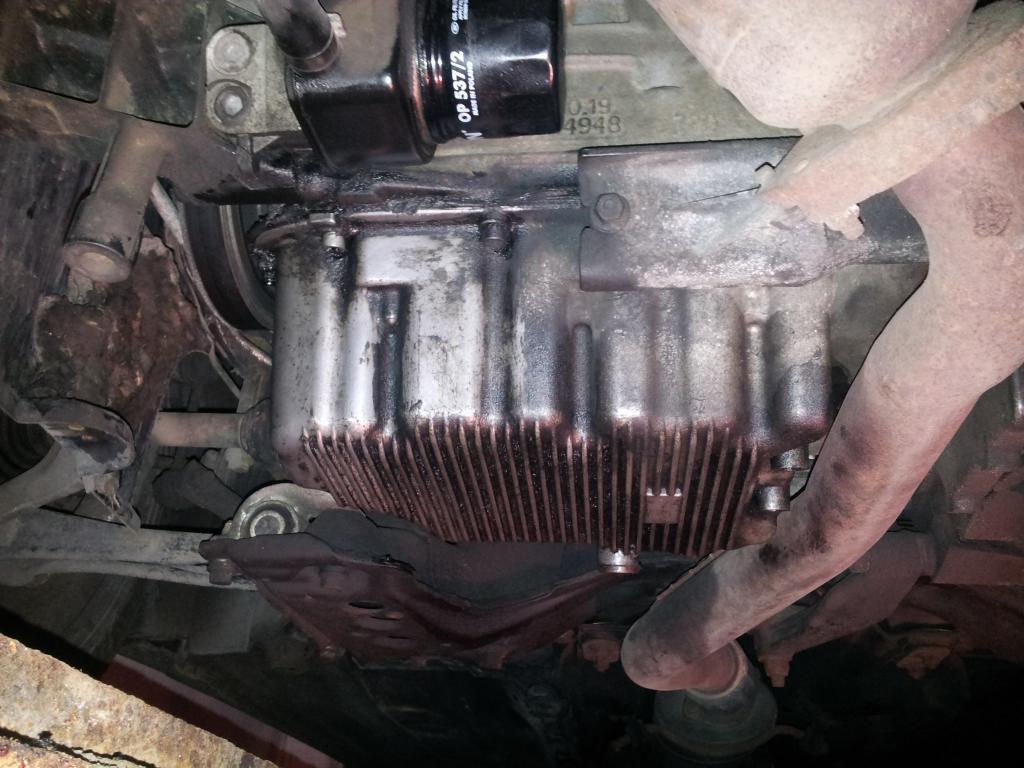

dzisiaj miałem możliwość zajrzeć na moją włoszkę od spodu i jestem trochę zawiedziony.

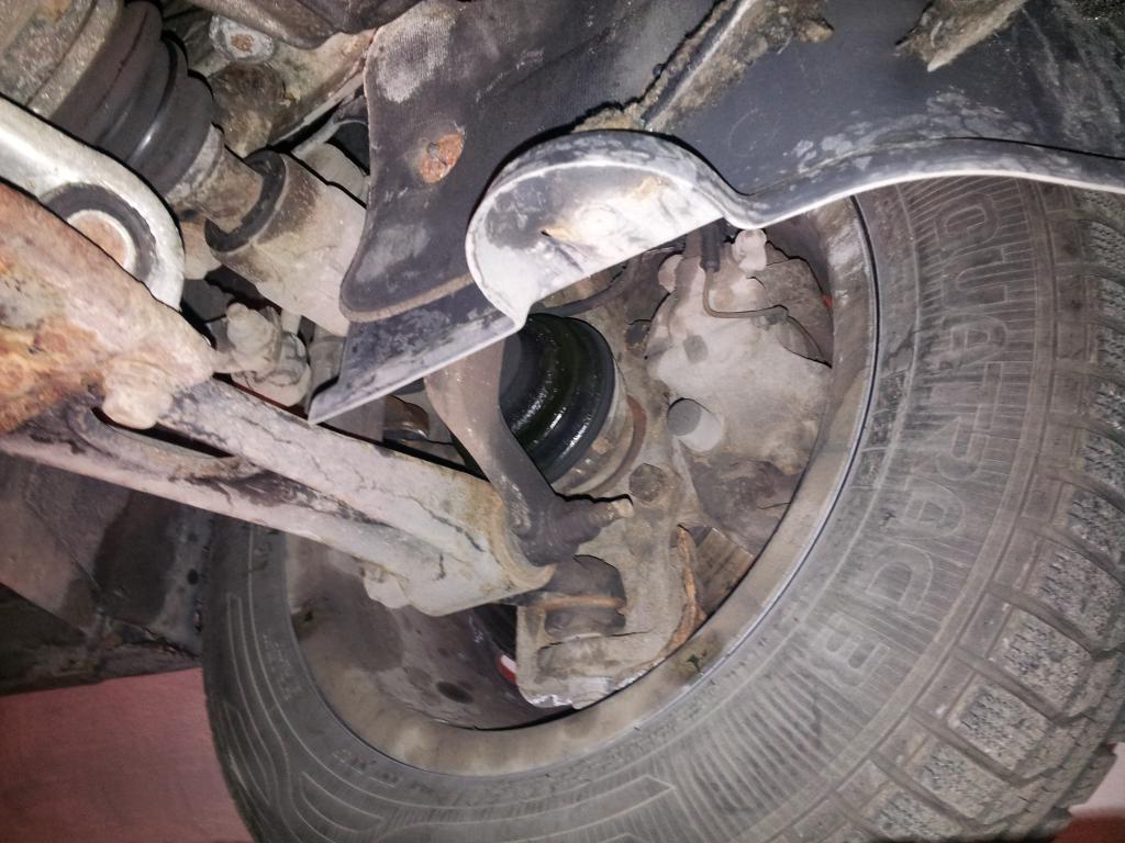

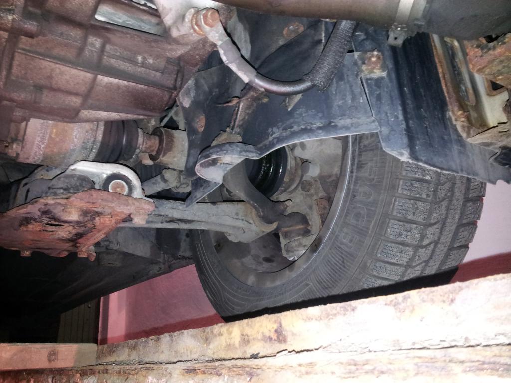

Co z tym zrobić ? Wyglądało to gorzej , wytarłem ten olej suchą szmatką. Czy warto to myć jakimś środkiem. Niedawno wymieniałem prawy przegub bo poszła osłona ,a tu coś z lewym.A tydzień temu byłem na przeglądzie i spec nic nie zauważył ?

- osłona lewego przegubu wewn. do wymiany,
- skrzynia lekko przypocona - sądzę, że nie ma się co stresować, w 10v mam tak samo
- cała miska w oleju = silikon przepuszcza - jak ci się chce z tym bawić lub oleju sporo ubywa to miska w dół, mycie, czyszczenie, nowy silikon (tylko dobry np cx80) i gitara tylko robota upierdliwa przez nieszczęsny 'smok' olejowy,
- olej pod filtrem - niechlujność podczas wymiany
Oleju od poprzedniej wymiany nie dolewałem , był w normie . Wymianę oleju i filtra robiłem teraz , pod koniec kwietnia , w serwisie który tylko tym się zajmuje . W skrzyni biegów olej OK .

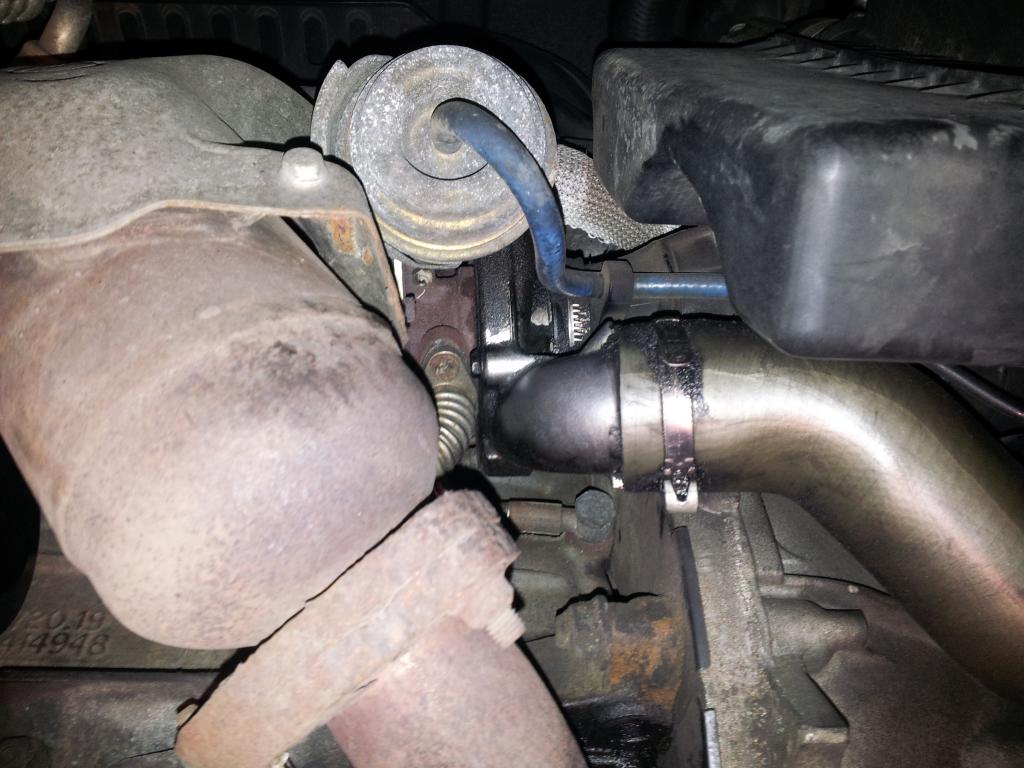

Jeszcze pytanie odnośnie oleju na turbinie i rurze dochodzącej do turbiny , wina turbiny czy ewentualnego uszczelnienia ?
