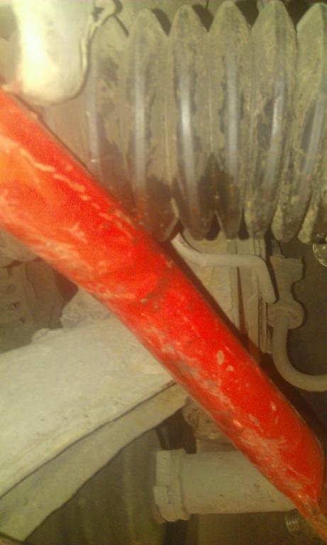

Witam!
Chłopaki po wymianie samodzielnej gum stabilizatora(metoda z opuszczeniem sanek) i skrecieniu wszystkiego do kupy ukazał mi sie taki obraz jak na zdjęciu. Drążek kierowniczy dotyka drążka stabilizatora a wcześniej tego nie było.Podpowie mi ktoś gdzie popełniłem błąd i jak Go naprawić?
Jeszcze jest jeden objaw kierownica podczas jazdy delikanie sie rusz lewo prawo
Dziekuje za uwage i za pomoc

Witam!

Poprawnie dokręciłeś przekładnie kierowniczą do ramy podsilnikowej?
Wygląda mi na to, że na odwrót założyłeś drążek stabilizatora.
Po podniesieniu sanek wszytskie srubu pasowaly od maglownicy chociaz nia troszke ruszałem
Pytanie może i głupie - ale na pewno dobrze założyłeś obejmy? Nie odwrotnie ?
Nie da się chyba bo otwory dopasowane są do obejm chyba ze sie da
odwrotnie?I tu mnie chyba masz...wczesniej nie było widac drazka na łaczeniu sanek i oslona wydechu a teraz go widac

Ale gdyby założył odwrotnie to nie dość że były lewo na prawo to jeszcze do góry nogami. Masz jeszcze jakąś fotkę tego jak to teraz wygląda ?

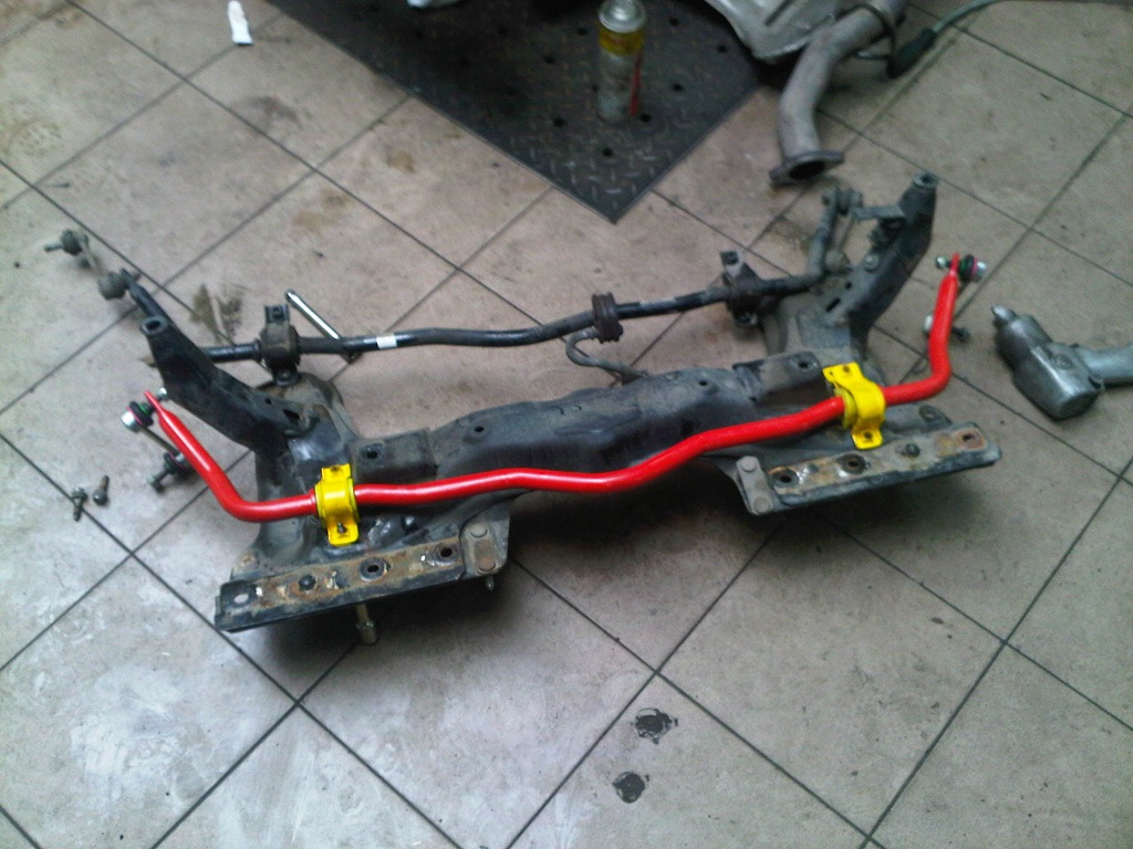

mam takie dwa zdjęcia http://imgur.com/a/md3nr
Obejmy da radę odwrotnie założyć - mi się udało :D na szczęście przeszedłem się na drugą strone i w porę zauważyłem błąd.
Zdjęć nie mam żadnych niestety:(
A drążek tak zamontowałem jak na zdjęciu.Czy da rady obrócić strony ?Z montazem łaczników nie miłem problemu
A jak powinny być przykręcone obejmy?
