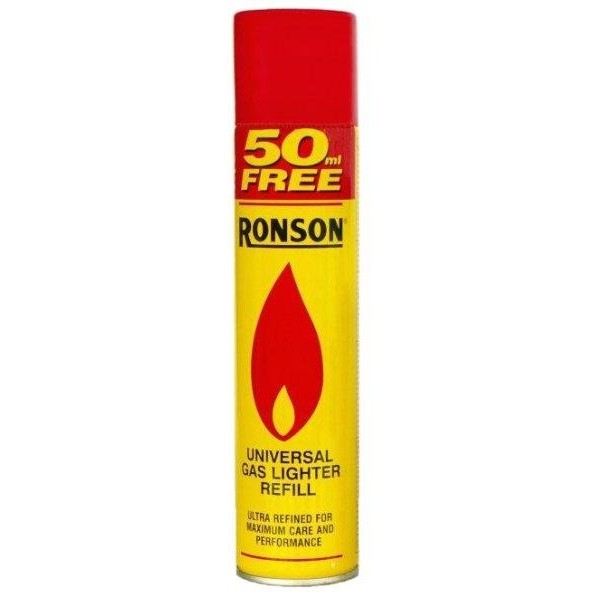

    Patent by odkręcić dolny sworzeń dolnego amortyzatora:
    1. Palnik za ok. 15 zł
    2. Do tego gaz do zapalniczek ok. 25 zł
    Grzejemy zwrotnicę tam gdzie siedzi sworzeń, podnośnikiem lekko unosimy wahacz w górę i stukamy raz mocniej młotkiem w sworzeń. Wychodzi bez problemu, nie trzeba walić po zwrotnicy, używać drugiego młotka, wściekać się itp.
    Ale uwaga: palnik mimo, że nijaki potrafi nagrzać porządnie zwrotnicę. Spala się farba, syfy i smaży osłona gumowa przegubu. Taki zestaw przyda się nie raz przy aucie, w domu czy ogrodzie.
