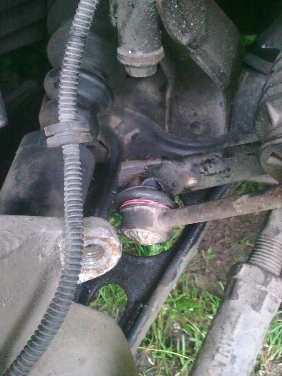

Żeś Waść wykrakał :mad:. Niech mi ktoś zdradzi słodką tajemnicę jak bez użycia ,,gumówki" można odkręcić śrubę łącznika po wyrobieniu gniazda na imbus ?
Ostatnia edycja:
Teraz, jak już dopuściłeś do zmielenia gniazda na imbus to praktycznie tylko cięcie pozostaje.
Normalnie, jak się robi takie rzeczy to trzeba najpierw bardzo dokładnie oczyścić wystającą gwintowaną końcówkę sworznia poza nakrętkę z korozji i potem ją posmarować.
Odkręcać nakrętkę trzeba stopniowo, ciągnąc i cofając po 1/8 obrotu, żeby nie dopuścić do zakleszczenia nakrętki, bo wtedy ten nędzny imbus 6 mm nie utrzyma takiej siły i się obmieli.
Jak już zrobisz to radzę czymś zabezpieczyć wystające końcówki sworzni, żeby w przyszłości było łatwo to odkręcić.
Ja zabezpieczam w ten sposób, że zakręcam drugą nakrętkę na smar - wtedy nic nie rdzewieje.
