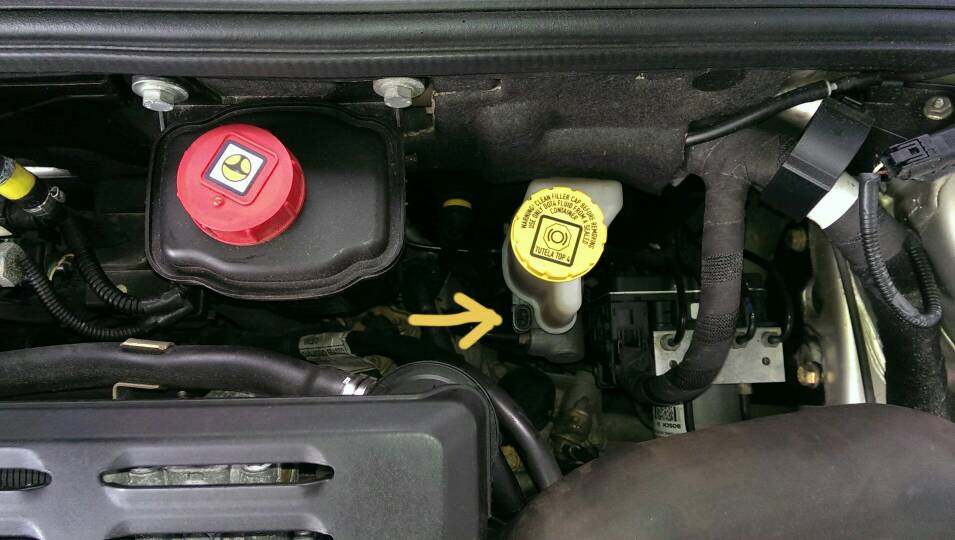

Tak jak w temacie. Do czego jest ta wtyczka zaznaczona na zdjęciu i czy ma tam być coś podpięte? Jest to silnik jtdm 16v 150KM uploadfromtaptalk1401262095291.jpg

Na zbiorniczku masz skalę, poziom płynu powinien być na max. Koniecznie też znajdź i podłącz wtyczkę, bez niej nie dostaniesz ostrzeżenia na zegarach, gdy poziom płynu hamulcowego spadnie poniżej minimum.
