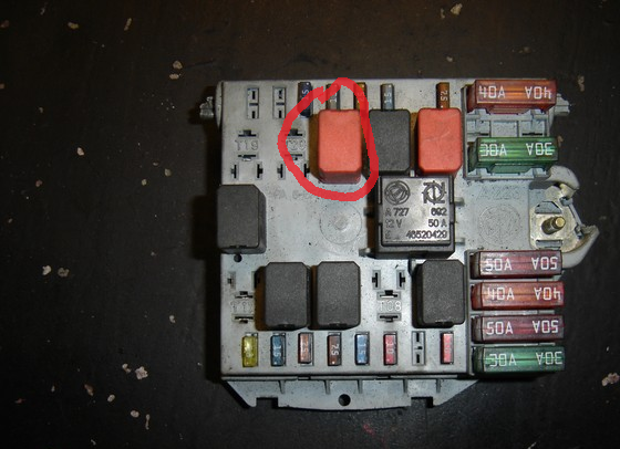

    Ten zaznaczony w kółku. Na schemacie bezpieczników jest jako znaczek silnika, więc z początku myślałem, że nie ma przekaźnika odpowiedzialnego za pompę paliwa.

    Odgrzewam dla potomnych, bo nigdzie nie mogłem znaleźć informacji, który przekaźnik jest do pompy paliwa.
    Na zdjęciu jest przekaźnik od wtryskiwaczy (albo pompki). Przekaźnik pompy paliwa to jest ten obok w czarnej obudowie - oznaczenie T10.
    Sprawdziłem dziś organoleptycznie wypompowując paliwo z baku. Po zwarciu na krótko T09 słychać było tylko piszczenie pompki i z wężyka wylewało się pół kieliszka paliwa. Po zwarciu T10 dopiero pracuje pompa główna w baku.
