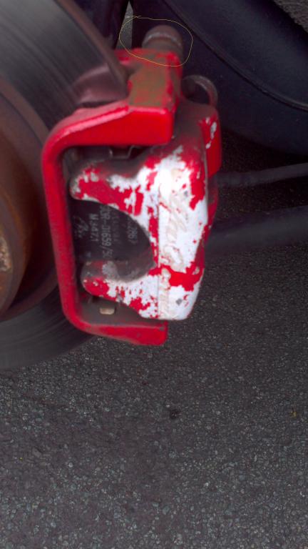

    problem moze byc w połaczeniu zacisku z jarzmem(zólte zaznaczenie)ja miałem podobne objawy klocki tarcze nowe ,a po złożeniu zaciskiem "szarpało" prz hamowaniu i słychac było tłuczenie
Nazwa:	zyha1.jpg
Rozmiar:	43.0 KB
