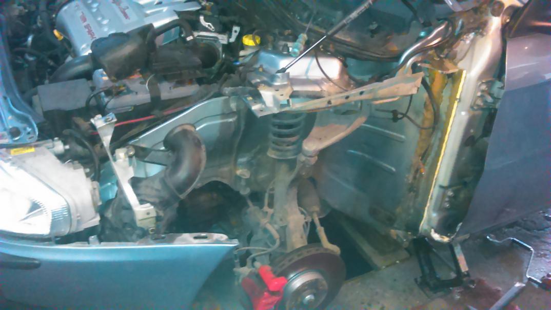

    Czy da się wymienić lewy błotnik bez zdejmowania zderzaka? Czym uszczelnić połączenie błotnik nadwozie? Zwykły silikon wystarczy?

    Raczej nie da rady bez zdjęcia..
    A do uszczelniania blach jest taka masa uszczelniająca.. ale pewnie jakiś silikon też da radę..

    Bez zdejmowania nie zdejmiesz błotnika ponieważ pod zderzakiem w połowie drogi jest śruba usztywniająca środek błotnika do 'ramy'
    wiem bo przerabiałem to 3 dni temu i się przyjrzałem

    Dzięki za info, czyli na ogarnięcie tematu potrzebna dłuższa chwila

    A jednak da się zdjąć błotnik bez ściągania zderzaka. Widocznie mam bardzo zwinne rączki

    Silikonu są z regóły na bazie jakichś kwasów więc odradzałbym uszczelnienie blach, kup masę blacharską w sklepie lakierniczym.

    Nie masz w nadkolu żadnego zabezpieczenia antykorozyjnegoi?

    Orginalnie nie ma można sobie psiknąć bollem xD

    Silikonu użyłem budowlanego do blach więc powinno być ok.
    W sumie tak standardowo było, więc nie ruszałem, rdza nie wyłazi, jeździ się dalej

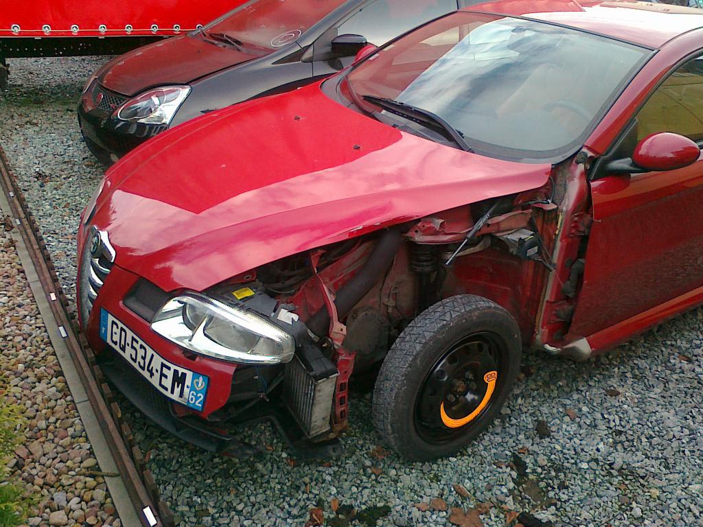

    Domyślnie Uderzona GT/147
    Panowie
    A co powiecie na takie cos?
    To alfa GT 2004 1.9JTD po wypadku, ktora mam do kupienia.
    Byla naprawiona odrazu (przez handlarza niestety a nie przez osobe prywatna i jego mech/blach/lakier) 2 lata temu i potem uzywana w Polsce, az do dzisiaj gdzie jest na sprzedaz.
    Jak to wg. Was wyglada?
    Powazne te uszkodzenia?
    Ma ktos moze zdjecie Alfy GT/147 (147 to chyba ten sam przod prawda?) ze zdjetym tym samym blotnikiem (i najlepiej zderzakiem) i stanie bezwypadkowym zebym mogl porownac?
    Boje sie tylko tego, ze ten handlarz odwalil kijowa robote po to tylko zeby jak najwiecej przyciac pinionszkow i nie wiem przez to czy kupowac to auto - bo juz teraz nie sciagne blotnika zeby sprawdzic jak to jest tam zrobione.
    Prosze pomozcie jak najszybciej bo jutro mam jechac w trase zeby ja obejrzec i nie wiem co poczac.
    Bede tak wdzieczny niesamowicie ze koniec za jakakolwiek pomoc.
    Mam tez fotke, ktora zalaczam w bardzo wysokiej rozdzielczosci i moge komus przeslac na mejla.
    Moj email natomiast to meekeen@gmail.com
    Prosze pomozcie
