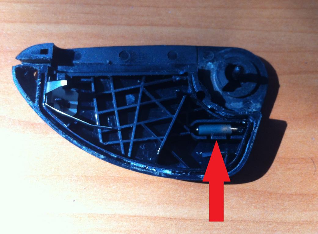

Wymieniłem ponownie akumulator ale nic nie pomaga. I tak sobie przypomniałem, że w niedziele spadł mi kluczyk. Idąc tym tropem, wymieniłem baterię ale usłyszałem, że we wnętrzu coś lata. No więc rozebrałem obudowę i okazało się, że jeden mikrostyk się odkleił.o nie problem, bo lutownica jest. W trakcie rozbierania kluczyka wyleciała mi też taka mała szklana ampułka. Wyczytałem, że to coś od immo co ma być w obudowie. Znalazłem miejsce do którego niby pasuje, ale chcę spytać czy to tu ma być ?

Zdejmujesz obudowę pod kierownicą i masz dostęp do stacyjki, tam jest taki pierścień(antena) podłączony do kostki. Przetrzyj antenkę, psiknij kontaktem na styki w kostce i to masz z głowy. Co do kluczyka, to zgadza się, ta pastylka jest od immo i to jest jej miejsce. Jeżeli pastylka nie była wystarczająco blisko antenki mogła powodować problem. Przewód od tej kostki idzie na tyły body kompa, tam tez powinieneś sprawdzić czy nie zaśniedziało coś. W ostateczności masz korozje body kompa (musiałbyś go wyjąć i obejrzeć) lub brak styku albo przerwę na przewodach łączących body ze sterownikiem.
