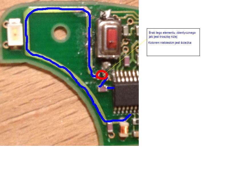

    Cześć, potrzebuje pomocy w weryfikacji podzespołu który odlutował się w trakcie wymiany switch-a.
    Niestety nie mam możliości pomierzyć elementu samemu ponieważ z jednej strony odkleił się punkt lutowniczy.
    Wrzucam zdjęcie z zaznaczonym elementem.
    Z góry dziękuje za pomoc.

    Więc Panowie sprawa ma się następująco.
    -Pojemności nie znam
    -Gruba ścieżka raczej na pewno jak twierdzi sbl86 jest anteną. Mało tego pilot działa ale z odległości 5 cm od odbiornika w drzwiach. Dodatkowo element który jest odlutowany leży właśnie w obwodzie tej ścieżki.
    odzyskałem właśnie taki identycznie wyglądający element i po zmierzeniu ma 100 nF
    Czy nie uszkodzę niczego jeżeli go wlutuję a okaże się że nie jest to prawidłowy?
    Co jeżeli kompletnie go pominę i na całej długości ścieżki - anteny zrobię mostek w miejscu tego kondensatora?

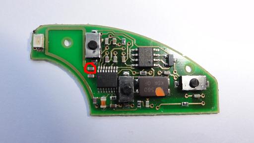

    Tak jak mały pisze nie rób mostka bo spalisz PA, napisz na jakim układzie jest ten pilot. dokładnie nie widzę ale to jest kondensator w obwodzie anteny prawdopodobnie jest do masy wiec powinien mieć takie same parametry jak ten który zaznaczyłem na zółto.

    Po wlutowaniu kondensatora 100nF zasięg zwiększył się do 1m od drzwi czyli idzie wszystko w dobrą stronę.
    Żeby go jeszcze zwiększyć dać niższą wartość czy wyższą?
    "Tak jak mały pisze nie rób mostka bo spalisz PA, napisz na jakim układzie jest ten pilot. dokładnie nie widzę ale to jest kondensator w obwodzie anteny prawdopodobnie jest do masy wiec powinien mieć takie same parametry jak ten który zaznaczyłem na zółto."
    Ten który został zaznaczony na żółto ma 115nf ja założyłem 97nf wg mojego miernika.
    I jeszcze nie wiem czy to może mieć znaczenie że wstawiłem taki zwykły ze stópkami a nie SMD choć wydaję mi się że nie ma różnicy.

    ja raczej dał bym coś z mniejsza pojemnością ok 10nf trudno coś trafić bez schematów. ja mam inny wiec nie mam możliwości zmierzenia.
