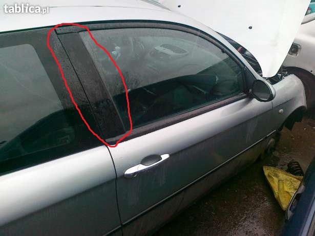

Mam problem z szyba od strony kierowcy w wersji 3d. Opuszczajac i zasuwajac(powoli) wszystko jest ok(szyba nie wychodzi ale wodzik owszem) ale robiąc to szybko(automatycznie jak robi to przelacznik szyb) wyskakuje wodzik przytwierdzony do szyby i szyba często staje w poprzek:/ Jest to uciazliwe bo nigdy nie wiadomo kiedy podczas jazdy sie tak stanie...
Rozmontowałem drzwi, wymieniłem wodzik(ten maly czarny plasticzek przy szybie) Niestety nic to nie pomoglo.... czy w 147 sa 3 prowadnice? 2 wiadomo ze sa za blacha w srodku, a czy jest 3 za słupkiem kolo zasunietej szyby w ktora wsuwa sie wodzik? Jezeli tak to jak sie do niej dobrac, zeby zobaczyc czy sie nie wytarla/zuzyla?
Załączam zdjecie o ktore miejsce mi chodzi:

może masz krzywe prowadnice i dlatego wypada
hmmm no wlasnie wyjmowalem je i nic nie wskazywalo na to zeby byly krzywe...
dlatego tez pytam czy w zaznaczonym miejscu jest jakas 3 prowadnica. widocznie musi byc jakas prowadnica/rowek skoro ten wodzik ma wystajacy "grzbiet"... Pytanie jak sie do tego dostac? jak zdjac ten czarny plastik przy szybie zeby nie uszkodzic go...

z tego co pamiętam to zdejmujesz zewnętrzna uszczelkę tą gumową z zewnątrz co jest na drzwiach i później ten lustrzany czarny plastik jest na zatrzaskach.. trzeba umiejętnie podłożyć i wyskoczy... wtedy powinno być widać coś więcej i może usać się wymienić ten wodzik na nowy, chyba że też jest krzywa prowadnica któraś w drzwiach i szyba przy lusterku opada i przez przekrzywienie jej wyskakuje
Ta prowadnica/wodzik musi wskoczyć a drugi rant uszczelki. Jeśli nie wskoczył to taki daje to efekt. Inna sprawa, że może jest odwrotnie założony lub rant jeżdżący w uszczelce się złamał. Zrób zdjęcie jego montażu i będzie jaśniej. Osobiście stawiam na pierwszą opcję czyli zbyt płytkie wciśnięcie szyby w tą uszczelkę.
Ta prowadnica/wodzik musi wskoczyć a drugi rant uszczelki. Jeśli nie wskoczył to taki daje to efekt. .
i o to wlasnie mi chodzi, że to chyba jest wina
dlatego chce tam zajrzec...
ale....dosuwajac maksymalnie szybe do boku tak by wodzik wszedl pod uszczelke, sposobem zmierzylem ile zostaje "luzu" od wew "belki" czy wneki do szyby i odstep jest ten sam co w drugich drzwiach. Wychodziloby na to ze wodzik dobrze wchodzi a mimo to sie nie trzyma. Dlatego jest to drugi powod zeby tam zajrzec;)
Inna sprawa, że może jest odwrotnie założony...
Nie nie tu jest wszystko cacy... Odwrotnie nie jest az takim jełopem nie jestem:p spr jak byl zalozony stary;)
...lub rant jeżdżący w uszczelce się złamał.
No i tu pewnosci bez rozebrania nie mam
tu musze sie dostac(powod nr 3) :)
ale cos ten czarny plastik sztywno przylega i mysle ze trachnie:/
a jakie sa tam zarzaski? pewnie nie takie kolkowe jak np do plastikow np klapy bagaznika? i mniej wiecej w ktorych miejscach?
Ktos cos doradzi jak to zdjac zeby nie pourywac? Bo podwazalem i nic. Siedzi dosyc mocno to cholerstwo...
