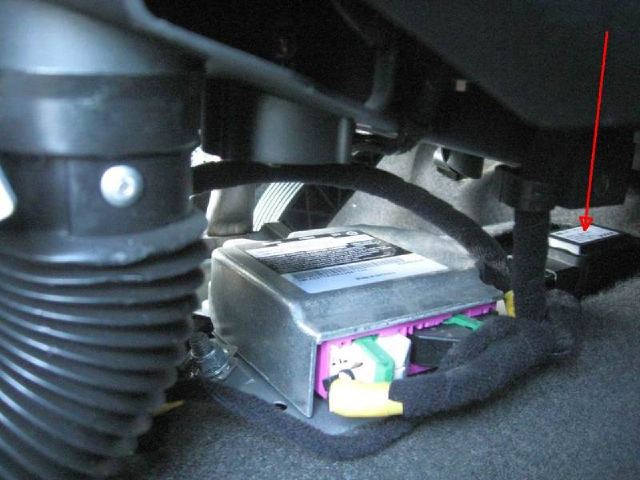

Centralki są różne. Weź klucz 10tke idz do auta wsiądź od strony pasażera i zdejmij ten kawałek tapicerki co jest pod tunelem środkowym
attachment.php
odkręć klemy od aku poczekaj z 10 min, i zdemontuj tą centralkę na której będą numery. Szukaj takiej samej z tymi samymi numerami i tyle
to jest to duże z zdjęcia poniżej ( nie sugeruj się strzałką )
