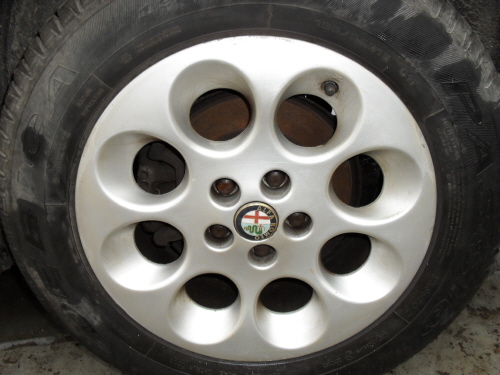

    A widzisz Wiem tylko że to ten oryginalny model
    I raczej na pewno nic tam nie zostało bo patrzałem
