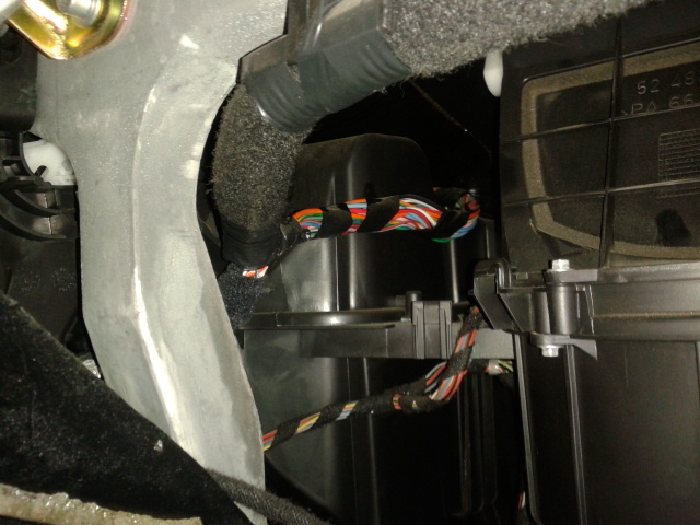

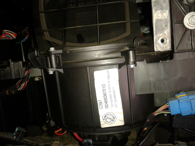

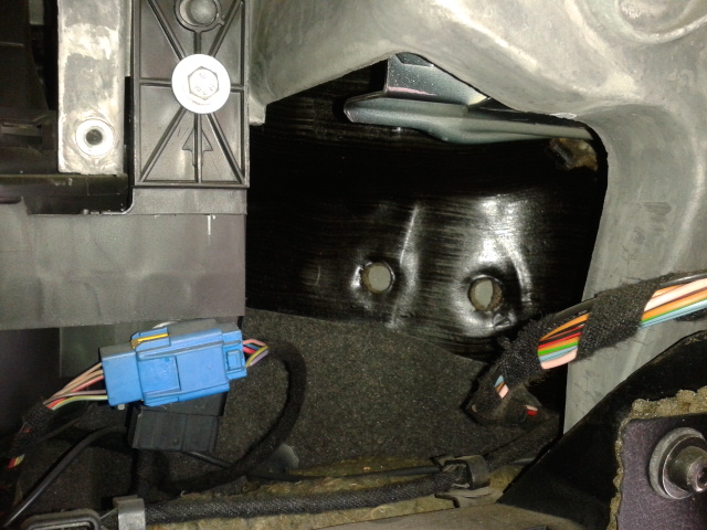

    Witam, posiadam AR 147 1.6 16V 2002 R.
    1. Czy jest w tym modelu filtr kabinowy, a jak tak to gdzie? Patrzałem już w schowku, ale nie mogę go znaleźć. W podszybiu również go nie widziałem.
    2. I czy jest też filtr paliwa, a jak tak to gdzie?
    Prosiłbym również o zdjęcia gdzie one się znajdują.
    Pozdrawiam.
    Przesyłam zdjęcia ze schowka.

    On jest pod schowkiem

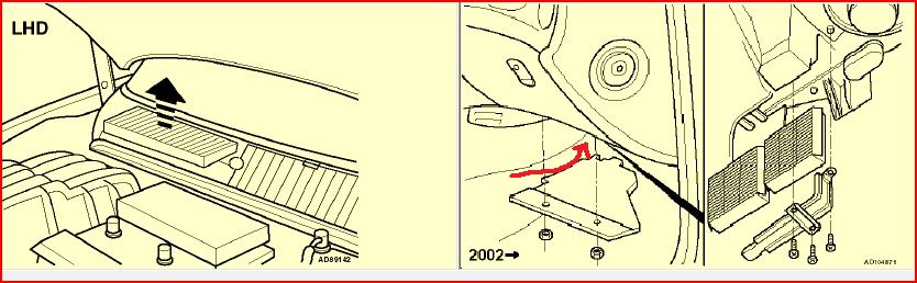

    sugeruj się tymi dwoma obrazkami z prawej
Nazwa:	59598d1340043269-filtr_kabinowy_gdzie_jest-filtr.jpg
Rozmiar:	97.5 KB
    ~ taka była piękna ! :C
    Użytkownik Świeżak Avatar Jfuel
    05 2014
    Bydgoszcz
    Alfa Romeo 147 1.9JTD/ Alfa Romeo 159 1.9 JTD 8v/Alfa Romeo Giulia 2.0T
    68
    Filtr kabinowy jak widać na w.w obrazku pod schowkiem, a paliwa w JTD mam na widoku niemalże na środku na "ścianie" odgradzającej silnik od wnętrza. Polecam google i "wymiana filtru kabinowego/paliwa 1.6 TS"... ja do swojej znalazłem instrukcje. Pozdro
