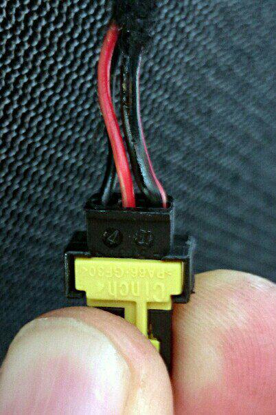

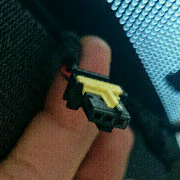

    Co to za kabelek? Siedzi W podsufitce i na pewno to nie jest czujnik zmierzchu, deszczu. Mikrofon tez nie. Na żółtym fragmencie jest napis cinch.

    Ile z niej przewodów wychodzi?

    Trzy:
    Czarno-czerwony
    Czerwony
    Czarno-fioletowy

    Kostka K62 (czujnik alarmu)
    Pin 1 czarno-fioletowy
    Pin 2 różowo-czerwony
    Pin 3 czerwono-czarny

    A nie powinny być dwie takie kostki (po jednej na stronie)?
    Widziałem w eLernie ale właśnie zmyliło mnie to że nie ma drugiej.
